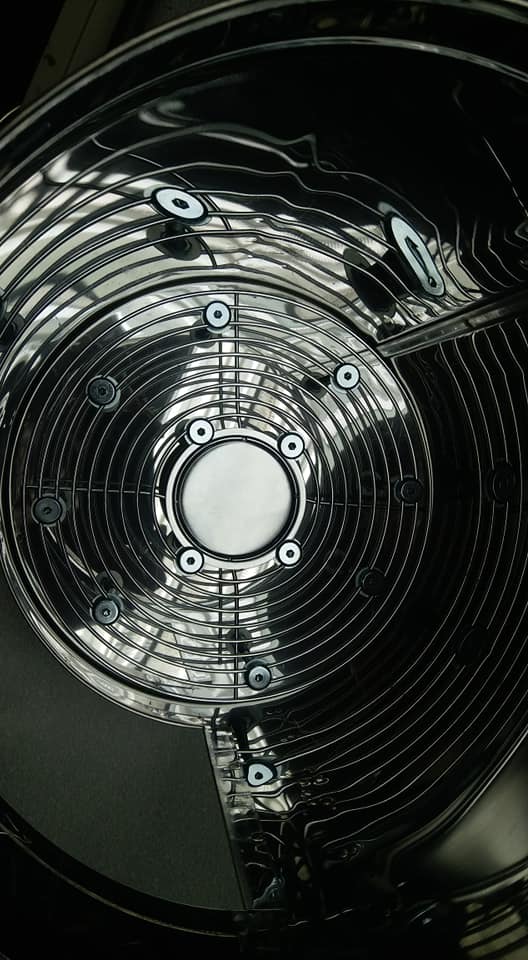

Сергей Н. писал(а):Нашёл у нас похожий - https://deal.by/p66636473-podstavka-pod-goryachee.html Диаметр 20 см пойдёт?
Купил в компьютерной барахолке решётку вентилятора. На Алике тоже полно :
https://www.aliexpress.com/i/3279594530 ... 810cf3713e
https://russian.alibaba.com/product-det ... 49804.html
Винты+гайки+шайбы на М6 И получаем колосник, выдерживающий мой центнер. В процессе можно будет поиграться длиной винтов, подобрать оптимальную высоту колосника над дном топки.
Сообщения: 2553
М8П4(с корзиной для камней)
Благодарил (а): 4276 раз
Поблагодарили: 5144 раза
Re: Всё о печке Жига - 2
Блестит как, аж слепит. Пора в бой. Высоты и сантиметра хватает.
