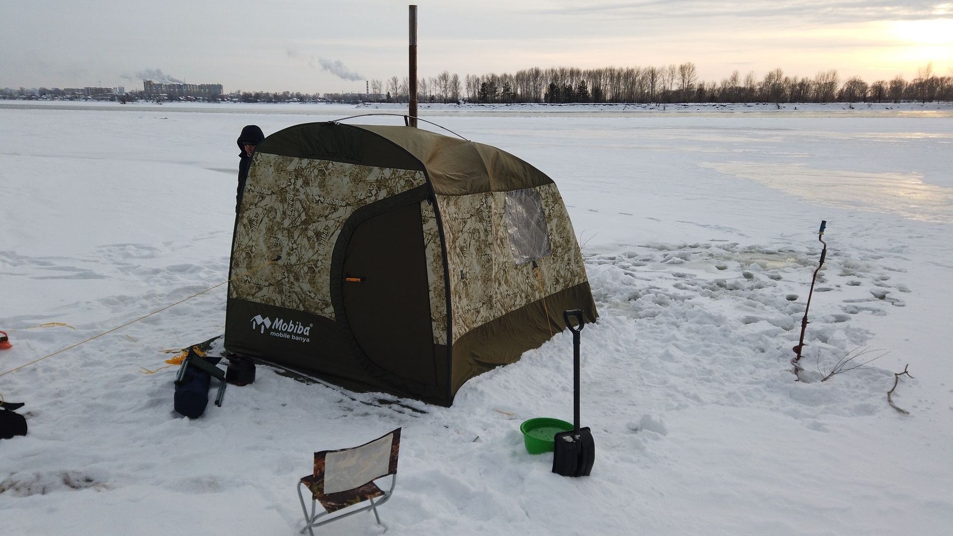

Сегодня, наконец-таки, затестил накидной тент к РБ200. Задача была - именно до НГ, т.к. обычно первый блин комом, и чтобы на новогодних праздниках уже было понимание, как что правильнее организовывать, т.к. зимнего опыта парения в Мобибе у меня прежде не было.
Тестировать решили на берегу Оби напротив острова Саранок. Сначала выбрали неудачное место, "колышки" из 6мм шпилек гнутся, думал, земля мерзлая, оказалось - почва каменистая. Глянули толщину льда и перешли туда. Колышки сделаем другие.
Раньше обывательски думал: "чё ж тамбур-то метр всего (по ширине), ни то, ни сё. Но то с дивана. Вживую - для данной бани тамбур вполне соответствует. Прав был Алексей Александрович, что если делать тамбур больше - под него и печку надо. Этот-то хотя бы обогреть.. :)
Если кто собирается париться зимой с Жигой-2 и тамбуром, рекомендую иметь либо запасные куртки/пуховики, либо отнести в машину, т.к. влажный пар при открытии банной двери слегка намокрил наружную часть куртки (внутри норм).
Вот еще вид тамбура (неокончательный, перед заходом в баню все переставили).
Тамбуром я доволен. Вживую он крупнее. ОСобенно если грамотно поиграться с растяжками.

Очень важный момент который упомянул Пал Палыч - был ветер, даже на фото видно как стенка вогнулась во внутрь - тенты схлопнулись, стенка стала однослойной. Летом с ветром с Медианой тоже температура ниже получается.
