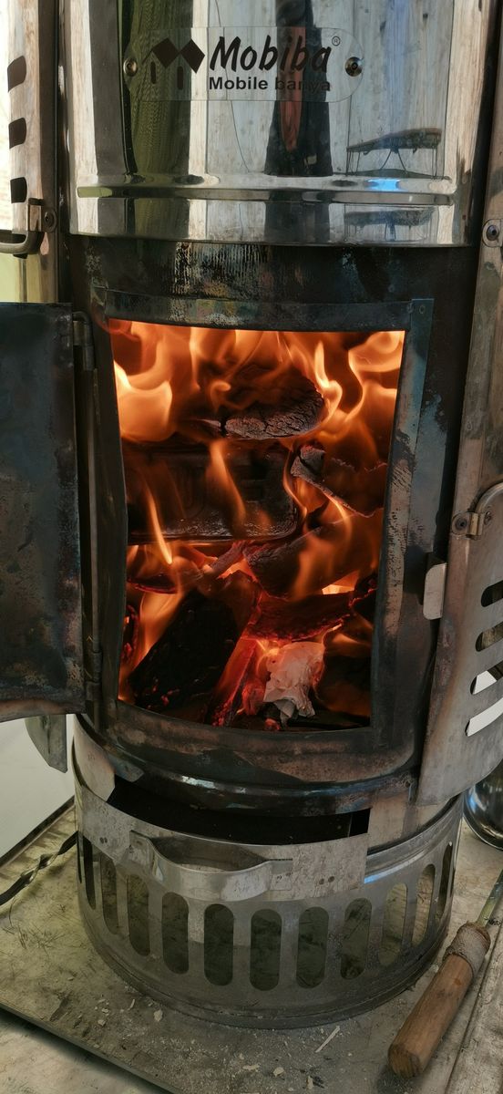

Наклон печи устраняется подкладкой под одну сторону короны обрезков бруса и досок, которые у меня всегда с собой. Грунт всегда неидеальный, то неровный, то мягкий.
Тут ещё есть момент, о котором упоминали более опытные пользователи,- перекос постепенно вызывает проседание топки в корону. Для этого можно по контуру насверлить отверстий, в которые вкрутить маленькие болтики с гаечками, из нержавейки. Они не дадут топке зайти дальше расчётной глубины.
Сообщения: 2602
Благодарил (а): 7110 раз
Поблагодарили: 4958 раз
Re: Печь Гравицапа КЦ-4
Alex Red писал(а):Для этого можно по контуру насверлить отверстий, в которые вкрутить маленькие болтики с гаечками, из нержавейки. Они не дадут топке зайти дальше расчётной глубины.
Количество таких болтиков должно быть достаточным, хотя бы через 3-4 см, чтобы площадь опоры была и дно топки такими болтиками не порвать.
Кстати, ниже точек крепления экрана на короне топка все равно не просядет, ящику зольника мешать не будет :)

grican88
На КЦ-3 в короне делал и не я один доп.крепления. На КЦ-4 пока провала не было. Фото Алексея(Ctalk).

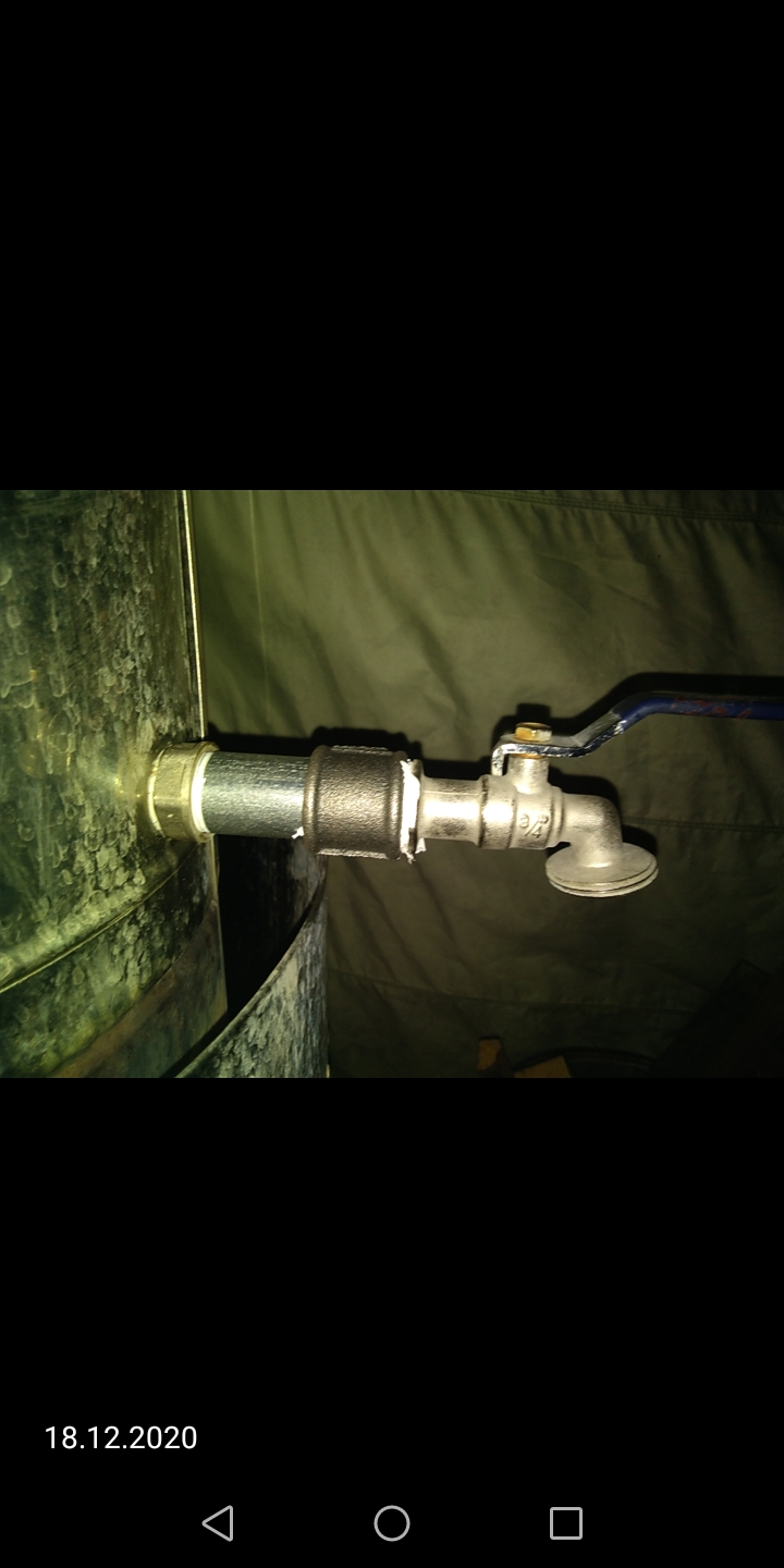

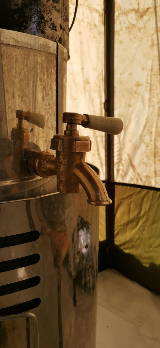

Только приехал на дачу, хочу затопить баню с КЦ-4. Купил удлинители для крана. Соединения 2 раза обмотал фумлентой. Не маловато? А то давно с фумкой дело не имел. Закрутил туго. Но это же металл. Понимаю что надо налить воды и проверить. :D
Алексей, фумка конечно хороша. В сантехнике ее использую, но вот на предкрайнем выезде и у меня потек кран в парофоне, а в багажнике фумки нет,но есть лен сантехнический. Какое это милое дело, доложу я вам!!! Намотал один раз и усе, несмотря на то, что кран выкручиваю для транспортировки, лен остается на резьбе и кран сразу готов к следующему использованию! Незаслуженно мы его забыли!
Сообщения: 4652
Благодарил (а): 3345 раз
Поблагодарили: 4472 раза
Флагман писал(а):но есть лен сантехнический
Лён есть. Лень перематывать. Ты посмотри как ровно стоит кран. Ладно, пошёл водой проверять. И вообще, я в баню хочу, сегодня один, буду долго зависать. Сначала хамамить лёжа на полатях, а потом попарюсь с веником.

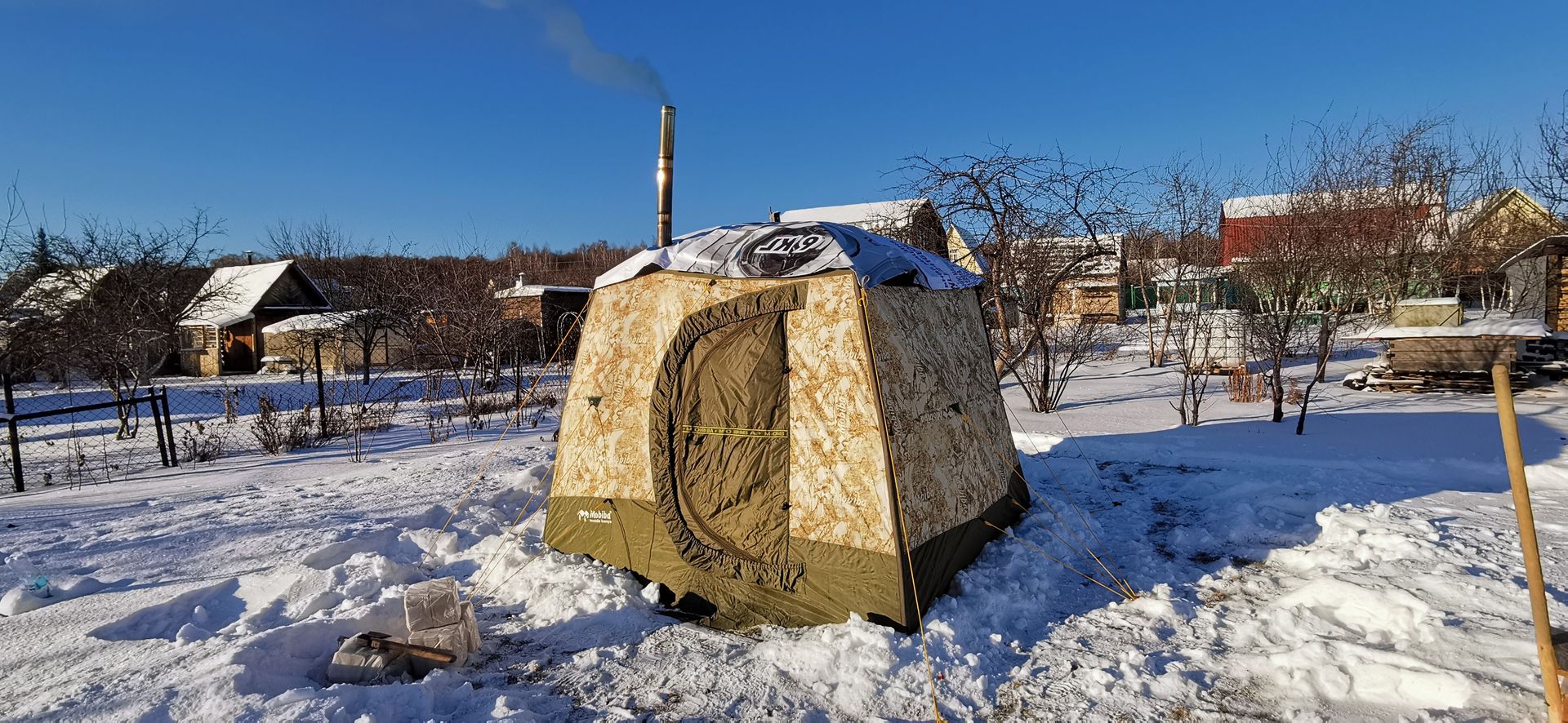

Приветствую. Сегодня наконец-то свершилось то, чего я ждал почти 10 месяцев и я могу поделиться этим с вами. Это был чудесный мобибанный день.
Морозец - 12.
Ярко светит солнце и Мобиба стоит посреди участка, готовая принять нас в свои объятия...
Уверенности на 100% не было, что КЦ-4 протопит палатку на морозе. Наверно помогло солнце и второй слой на крыше. В качестве изн использовал баннер с люверсами, сделанный еще весной. Потолок был почти сухой при парении, только по стенам стекали ручейки влаги. На начальном этапе удалось прогреть палатку даже до 80 на уровне груди. Потом температура стабильно держалась около 70 градусов. Влажность приходилось добавлять, поддавая на камни.
Попарились, повалялись в снегу, получили массу удовольствия.
В общем при желании КЦ-4 и при - 12 может сделать баню в МБ-15.
С легким паром!
