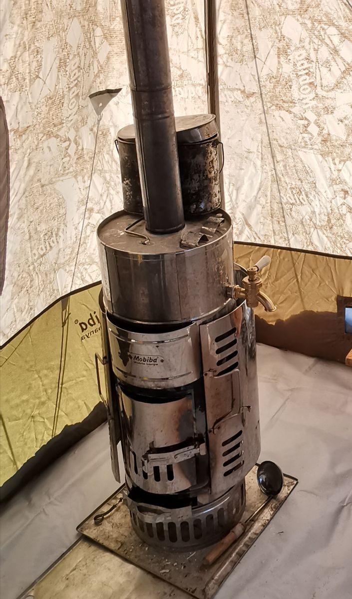

Давеча парившись в Мобибе, очередной раз замечал как много воды протекает мимо камней. Что если полку для камней делать небольшим корытцем, чтобы вода задерживалась и испарялась, а пар как раз перегревался на камнях. Этакая система дополнительного долгого пара. Я конечно при случае найду что нибудь подходящее под эти цели и испробую.
Для подачи воды использовал дополнительный котелок поверх печи, он конечно плохо прилегает к дымоходу, но вода в нем греется. Что если производить этакий полубак, литров на 5, облегающий дымоход и крепящийся к нему стяжкой на защелке, чтоб гарантированно не упал. А если еще и кран на камни направить, то можно капельную подачу организовать.
А из обрезков производства, сетку для камней делать, как у Александра Петровича. Один раз зарядил камнями и только вставляй - доставай. Можно даже совместить с корытцем из первого предложения.
Такие вот мысли невеялись после бани...

Да, вода пролетает мимо камней и много. Либо из растылителя подавать, либо на пол выливается. Я из фольги в несколько слоев ванночку по форме короны сделал. Есть смысл вместо держателей камней, сделать площадку с бортиками. В Паробомбе их две, как-то желательно сделать сплошную. Проблема в мобильности, ее куда-то нужно будет девать при перевозке. Алексею Александровичу новая головная боль )

Можно оставить две, только немного их увеличить, чтобы они перекрывали полностью все пространство (были так сказать, вплотную к друг-дружке).
Тогда и переводить будет проще, теоретически они смогут умещаться в печке.

Други по мне так лучше соорудить что похожее на паровую пушку Могола (надеюсь правильно написал) сам обдумывал такой вариант для вертикальных печей, смысл в том что через камни проходит уже мелкодисперсный пар , где дополнительно перегревается ну по дороге прихватывает всякую полезность с камней ну и каменный дух, так как получается пар от металла (есть куча видео о принципе и строении пушки могола), как то так!
