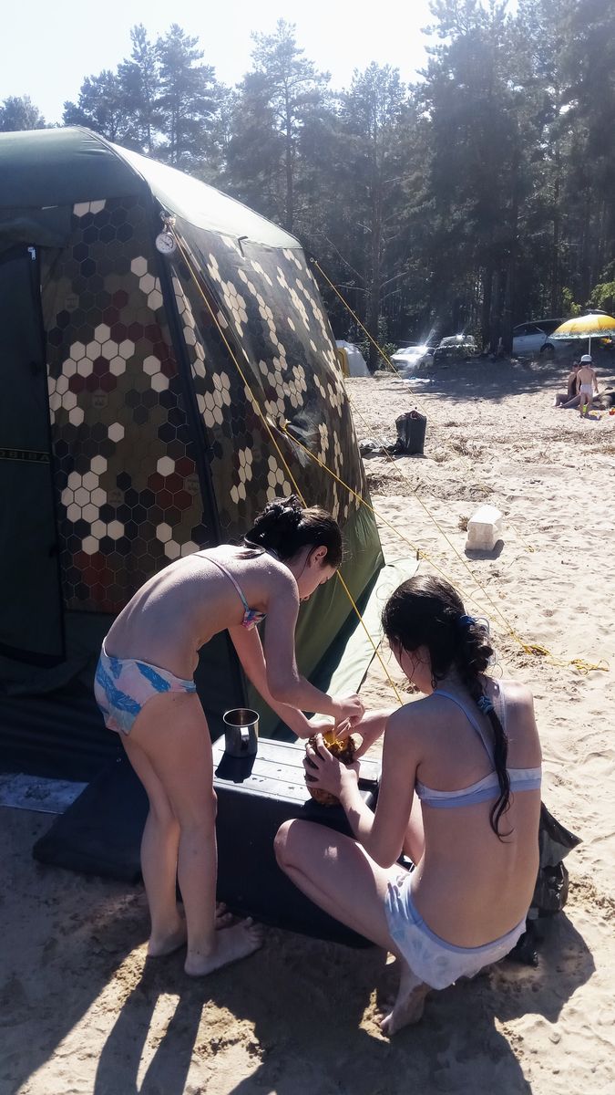

И всё-таки она вертится© В смысле круглая более надёжно выглядит чтоль. А если по существу вопроса, то резинок этих на рынке хоть ...ой кушай, я про ложку, а вы что подумали :lol: Так вот, даже в магазине тканей и фурнитуры ручку прикупил, особо не ищя один в один как в Р-63 :shock: Шеф же и пишет, массовое изделие, если провести аналогию, то каждый в одинаковые внешне авто ту же вонючку вешает на свой вкус, так сказать придаёт индивидуальность) Так и с Мобибой, сегодня например мы были индивидуальны на всём пляже (3 км протяженность) :lol: И многим взрывали мозг и ломали стереотипы!
p.s. А резинку (круглую) чтоб не как у всех, перевязал по своему 8-)
