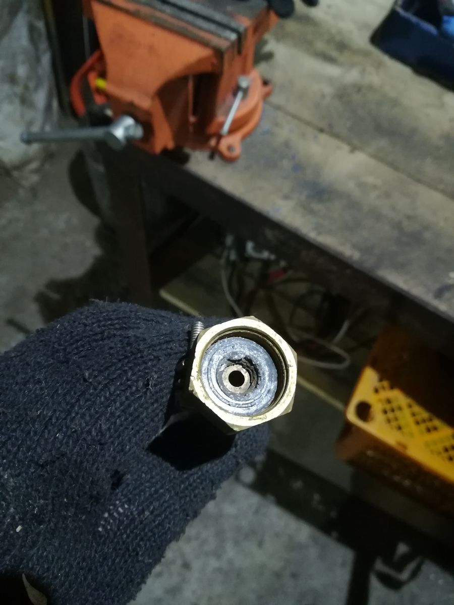

Вспомнил про приблуду для заправки цанговых, в общем вот:
Баллон взвешиваю отсоединенным от заправочного шланга. Пустой весит около 100 грамм, заправляю по возможности 200-210 грамм, если при взвешивании общий вес больше 315, то стравливаю до 310.

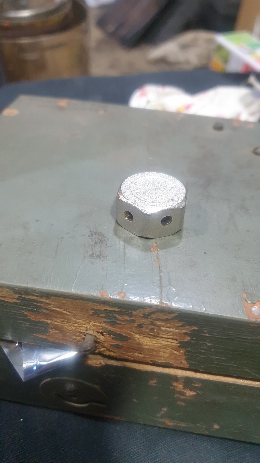

Дабы кипяток не плескал в лицо) берем заглушку, сверлим тройкой отверстия в каждой грани
И внедряет в кружку

Neophyte писал(а):Когда выбирали гайки, думали о более дешевой замене? (например, как вариант просверлить сверлом самого малого диаметра много отверстий)?
Попробую я ответить.
Гайки выступают в качестве теплоносителя высоких энергий, они прилично так раскаляются в гофре, а за счет своей массы не успевают остыть при прохождении воды через них. По факту, на выходе из отверстий в гофре уже не вода, а перегретый пар, потому и гидрозатвор обязателен.
Гайки сам Рустэм советовал использовать из пищевой нержавейки.
