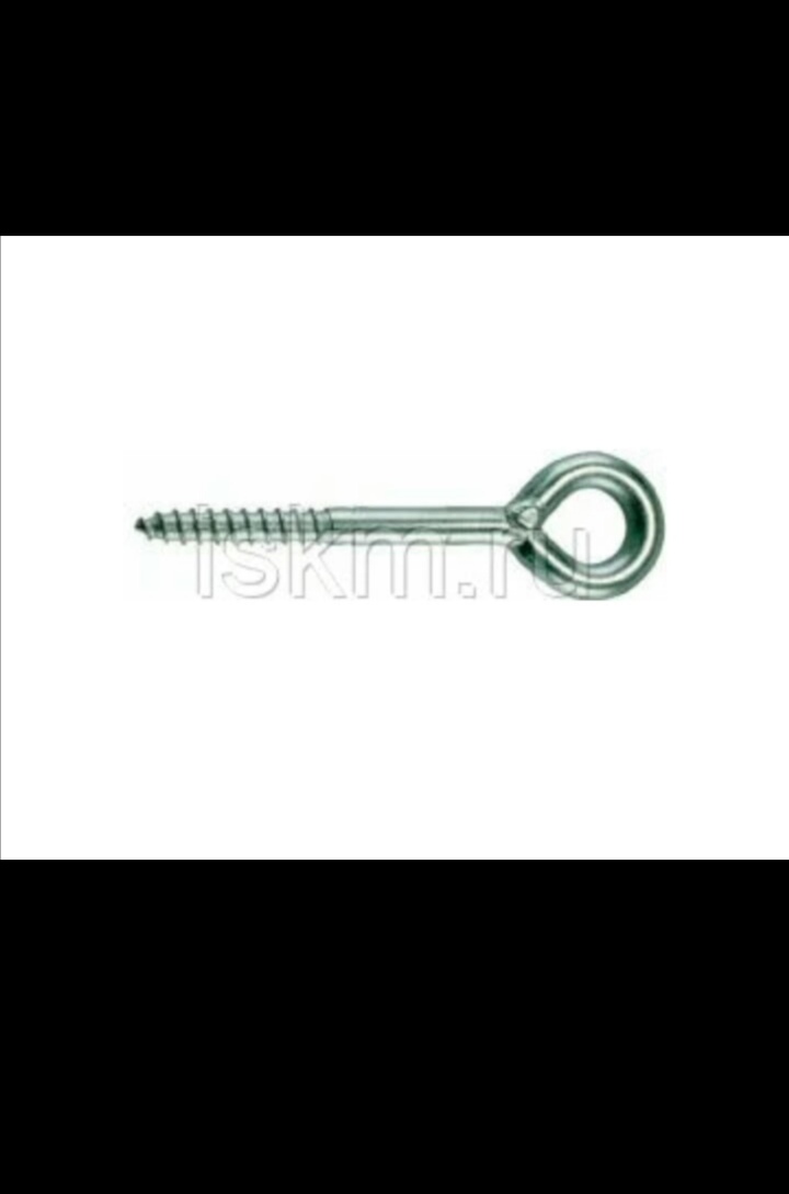

Уже не один человек за два дня говорит, что в морозы у реки где был песчаный берег оооочень сложно забить колышки,как будто в бетон. Подтверждаю. Пользуюсь ввертышами и строительным креплением. Забиваються хорошо и вворачиваться/выворачиваються неплохо.
Re: растяжки, колья
Шалаев Михаил писал(а): Пользуюсь ввертышами и строительным креплением. Забиваються хорошо и вворачиваться/выворачиваються неплохо.
Я как раз недавно на такие обратил внимание. Только глаза разбежались. Не пойму лучше толстые короткие или длинные и по тоньше. Какие практичней?
