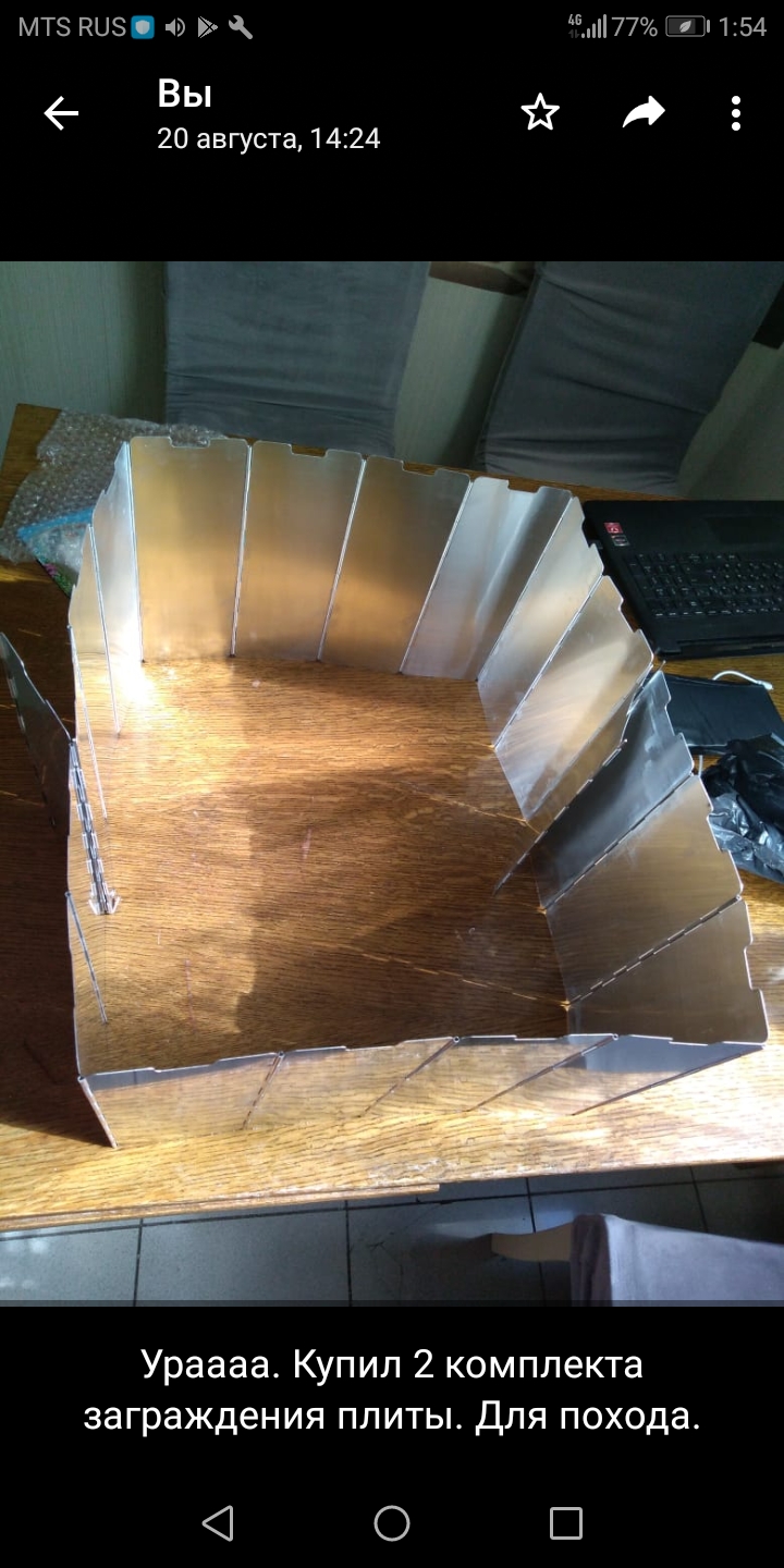

Сергей, каждая продукция под свои задачи. У меня готовит жена и летом. Ей легче поставить посуду на широкую комфорку, и щёлкнуть электроподжигом. У тебя конечно колеман, фирма. А я сменил, за многие предыдущие годы, 3 Шмеля-1 и намучился с этим бензином по самое не могу. С закрытыми глазами мог их разобрать и собрать. Сейчас больше была проблема отгородится коробками от ветра. И в этом году я заказал из Китая сразу два ограждения для плиты.
Стоят недорого.
