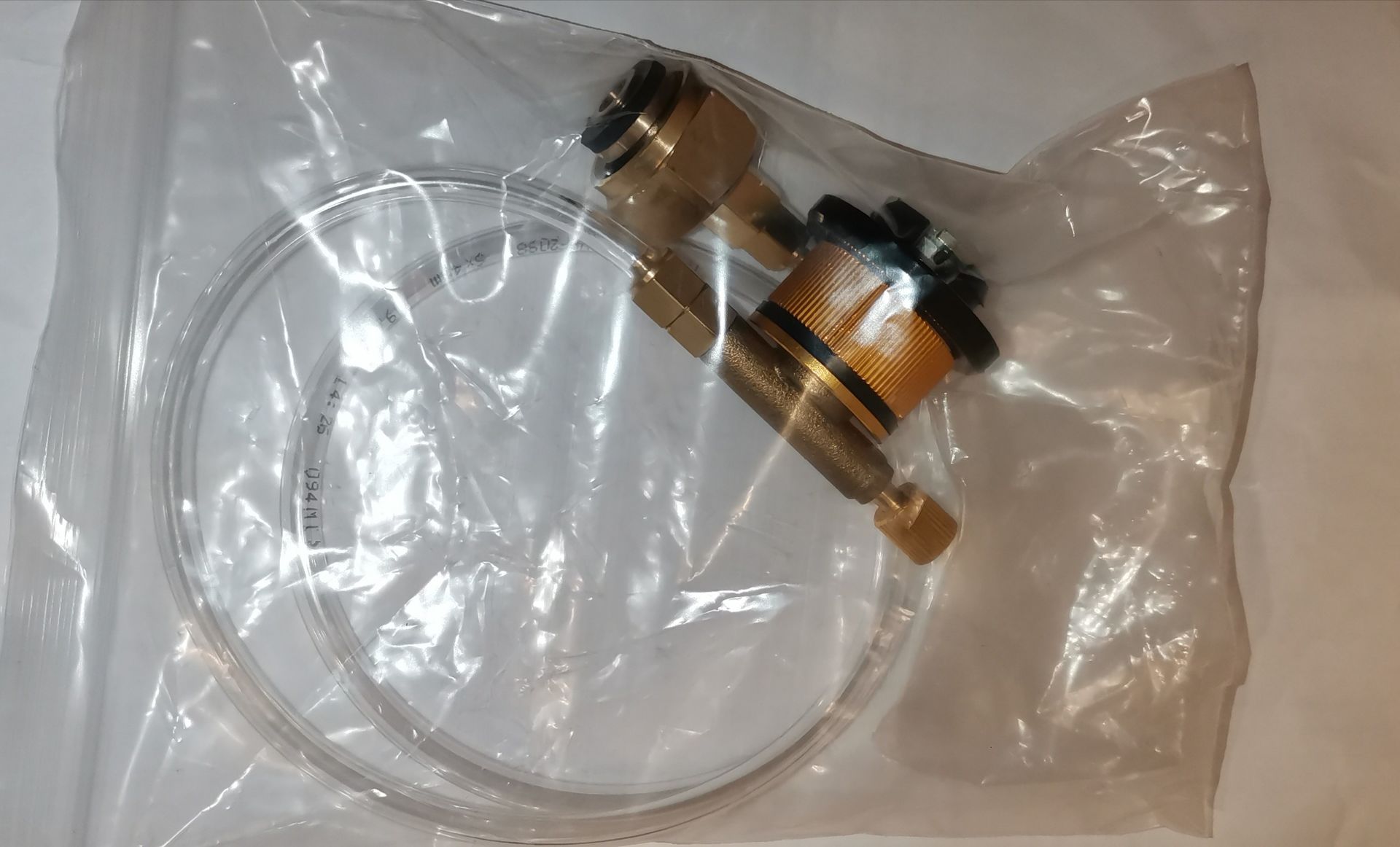

Давненько ничего не писал, пока не особо есть чем делиться. В гараже у Сергея меньше шансов затеряться этому посту. За время использования Мобибы, да и просто дачной жизни накопилось большое количество пустых цанговых баллонов от газа, рука не поднялась их выкидывать, поэтому покопавшись на Алиэкспресс, приобрел переходник для заправки с большого бытового газового баллона.
В один из прохладных декабрьских дней опробовал штуковину...
За 3-4 подхода заправил почти на 100%, вес пустого балона 100-110 гр.
Себестоимость заправки ~ 12-15 рублей. Надеюсь кому нибудь тоже пригодится... ;)

Что же ты раньше молчал? )) Хотя, производители баллончиков очень не рекомендуют их заправлять. Маркетинговый ход?

Ну при стоимости баллончика уже почти 90 рублей, конечно же их нельзя заправлять. 8-) Раза 3-4 заправлю, потом обновлю...

Тема интересная. Но тут тоже не все так просто. Нужны весы, т.к. газ в цанговых балонах и который мы в большие заправляем,отличается. У водников туристов эта тема актуальна, кто едет надолго и экономит. Если мы едем на машине, я правда лучше большой балкон возьму. Заправка рублей 70 стоит, в сентябре так вышло.

Нашел на Али, да, цена копейки. Но мне кажется, в покупных более очищенный газ. Может ошибаюсь, сужу по запаху. У меня обогреватель Арктика для шатра. До него использовал газовый баллон на 5л. и керамическую горелку. Оставлял приоткрытой одну створку входа.

Можно не до конца заправлять, процентов на 90, если есть опасения. Это я потренировался на паре баллонов... У нас 12л. баллон заправляют до 10л и стоит это 230-250 рублей или ты про какой-то другой большой баллон говоришь.

Это во первых). Во вторых проще будет, если предварительно охладить заряжаемый балончик. В третьих перевёрнутый балон донор это правильно. Цель - жидкая фаза газа заливается непосредственно. Но! У нас заправляют говняным пропаном, с большим содержанием конденсата. Приходится заправлять на боку и сильное охлаждение заряжаемого. Со строгим контролем веса заправленного газа. Он может и не такой хороший, но всё.....вает как надо!

У меня ещё старый балон, в этом году срок годности кончается(40 лет со дня выпуска). Ну а по заправке Сергей уже все сказал, или наклонить или перевернуть балон донор. Балоньчики охлаждают в морозилке и заправляют процентов на 10-15меньше от заявленного веса. С переходником заправляют балоны на 250,450 с верхней винтовой резьбой.

Ну у меня как раз на даче все баллоны были охлаждены, но все равно приходилось стравливать газовую фазу. Товарищ своим переходником летом как то пробовал, замучился, грамм 30 влазит и все, потом приспособился в морозилке охлаждать. А я вот только к зиме созрел.
