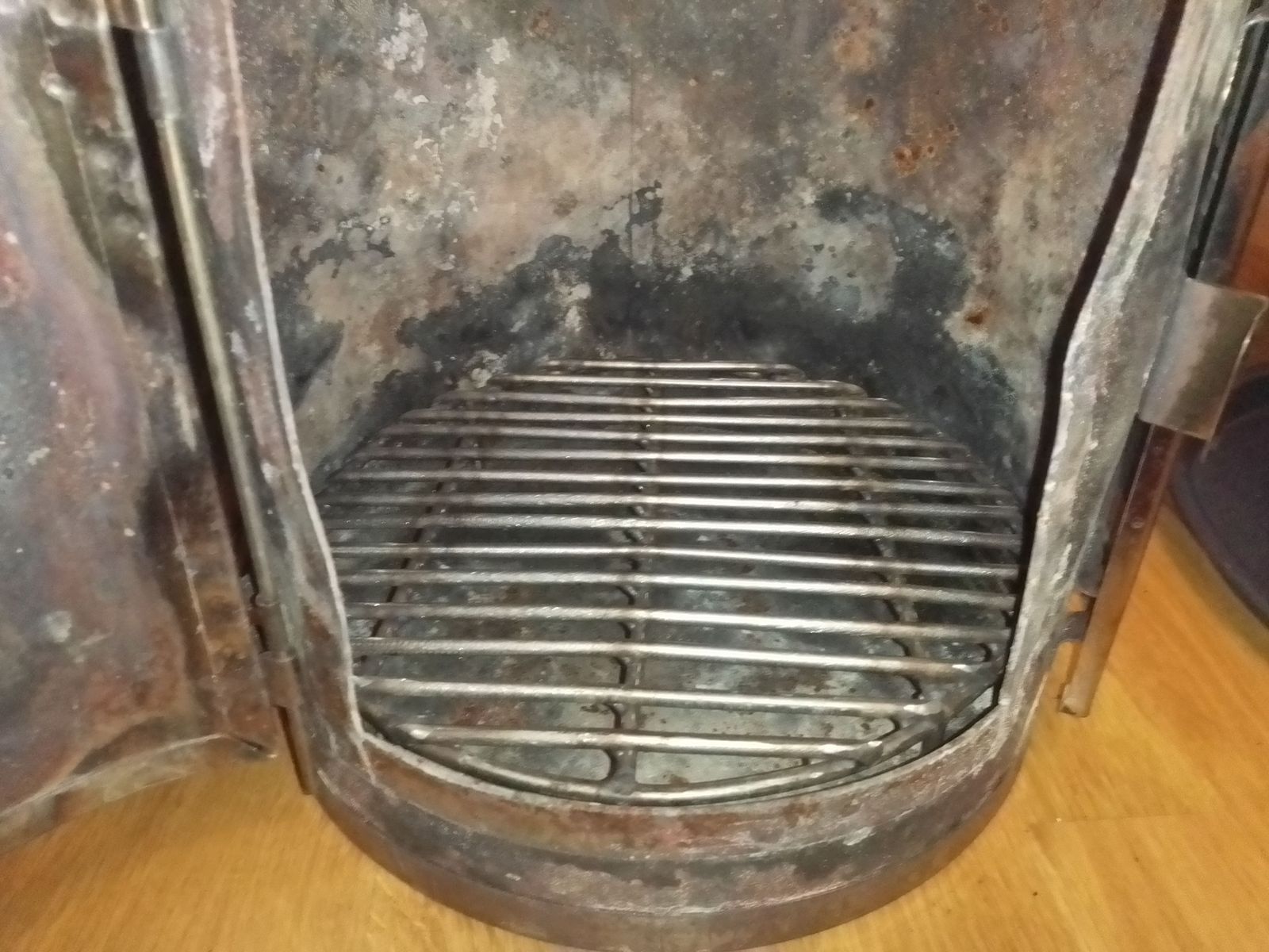

Делал я себе колосник, из электродов диаметром 5мм. по нержавейке. Разница есть... по расходу топлива :lol: гореть и вправду лучше стало , но и расход увеличился. В итоге решил оставить как есть, пока Жига-2 справляется, потом, если похолодает, буду теплый пол использовать ну и возможно ТН200.
Ещё как недостаток, помимо уменьшения топки, у меня постоянно выпадали угольки и я запорол тент, который стелил в качестве пола. Без колосника, такой проблемы не наблюдается.

Шикарный колосник. Обрежте его по третий пруток, от дверки, если смотреть сверху. На сплаве, когда брикеты кончились и топил дровами, колосник очень помогает лучшему горению, без него немного тоскливо было(пробовал), хоть и собирали сухие(на наш взгляд) дрова.
Кстати, а зачем тент под Жигу стелить. Мы и зимой под саму печь не стелим ни чего, только под полок и в проходе.

Нашёл у нас похожий - https://deal.by/p66636473-podstavka-pod-goryachee.html Диаметр 20 см пойдёт?

Шалаев Михаил писал(а): Кстати, а зачем тент под Жигу стелить. Мы и зимой под саму печь не стелим ни чего, только под полок и в проходе.
Тент в качестве пола стелю. Я имел ввиду не только под Жигу, а по всей площади палатки. И грязи нет и по уютней как-то. А то жижа в палатке образуется. Летом то грунт посуше и впитывает вроде, а сейчас в межсезонье земля сверху оттаивает и получается слой грязи 2-3 см. Ну это смотря какой берег... не везде так конечно. Наверное...

Шалаев Михаил писал(а):Евгений Геннадьевич
Да, спасибо за совет, надо будет обрезать. Думаю пригодиться ещё.
Сергей Н. писал(а): Диаметр 20 см пойдёт?
Я взял за эталон круг от большой болгарки, он 230мм. в диаметре, по нему гнул, колосник около 240мм. получился.
