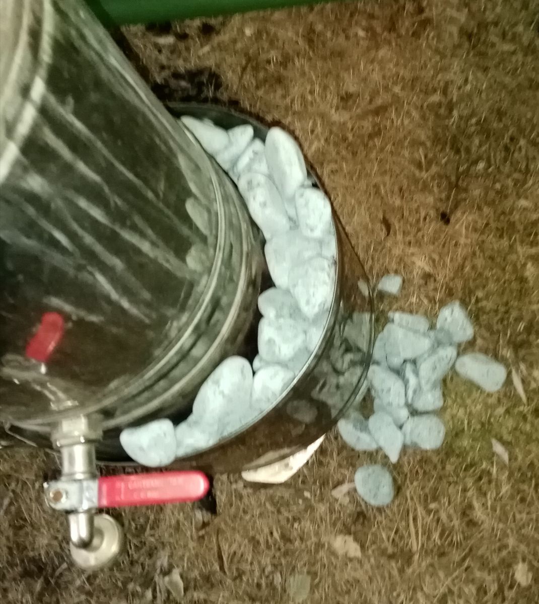

Прикупил для Жига-2 жадеит(мелкий, колотый, вальцованый) и новый колосник(подставка под горячее из оби). Шикарно работают. Камни,мелкая фракция, быстро прогреваются и дают дополнительный пар шикарный при работе с вениками. Колосник, в кавычках, дают лучшее горение и прогорание топлива. Пользуюсь в основном брикетами.

[quote="Шалаев Михаил" новый колосник(подставка под горячее из оби). Шикарно работают. [/quote]
У меня токой-же колосник в КЦ-1 живёт. Заметно лучше горят и прогорают Руфы. При сборке просто переварачивыеш его и укладываем трубы, места практически не занимает, а пользу приносит. Я начал его использовать когда бачек стал протекать прямо в топку, не сильно и как оказалось не кретично. Полгода печь прекрасно работала, сейчас КЦ-4 в бою. Но КЦ-1 ещё послужит благотворя "подставке под горячие из оби"!

Делал я себе колосник, из электродов диаметром 5мм. по нержавейке. Разница есть... по расходу топлива :lol: гореть и вправду лучше стало , но и расход увеличился. В итоге решил оставить как есть, пока Жига-2 справляется, потом, если похолодает, буду теплый пол использовать ну и возможно ТН200.
Ещё как недостаток, помимо уменьшения топки, у меня постоянно выпадали угольки и я запорол тент, который стелил в качестве пола. Без колосника, такой проблемы не наблюдается.

Шикарный колосник. Обрежте его по третий пруток, от дверки, если смотреть сверху. На сплаве, когда брикеты кончились и топил дровами, колосник очень помогает лучшему горению, без него немного тоскливо было(пробовал), хоть и собирали сухие(на наш взгляд) дрова.
