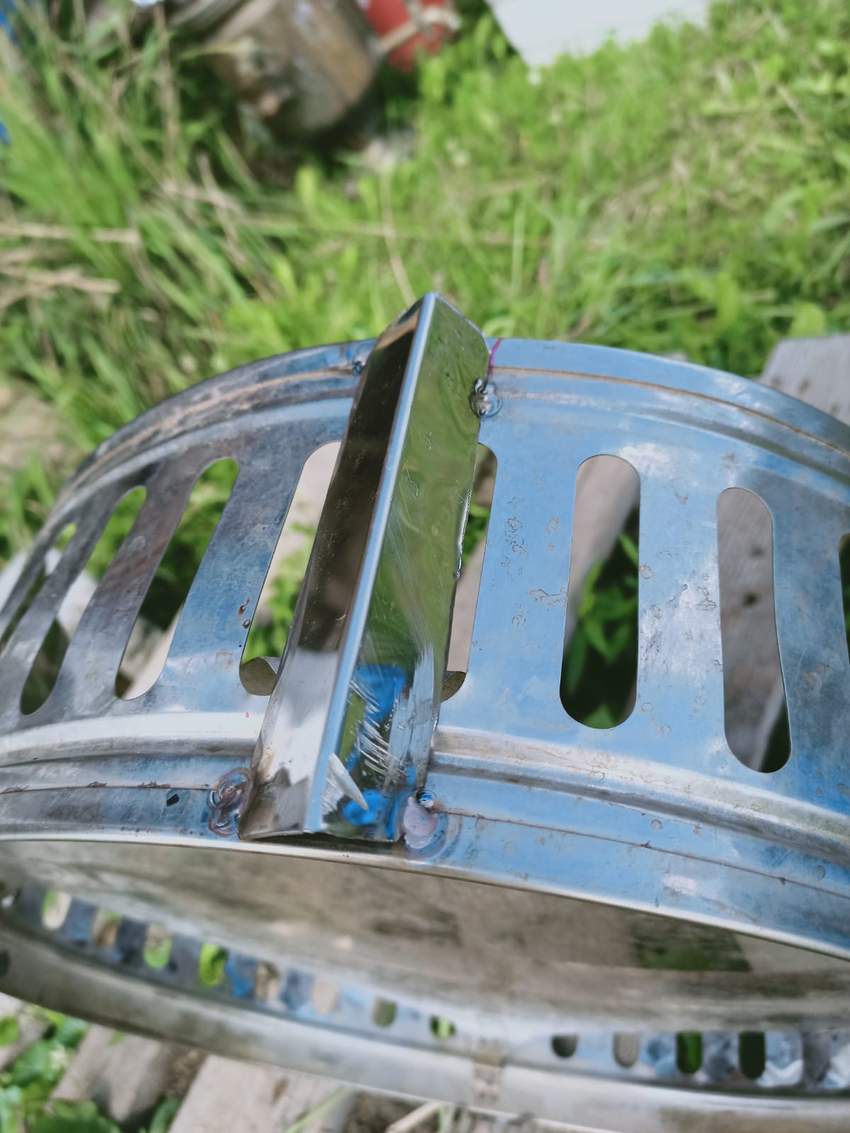

Паробомба-3 Опыт экспуатации в жестких режимах.
Моей печи Паробомба-3 недавно исполнилось три года. За это время она эксплуатировалась очень в жестких условиях, "не щадя живота своего". Это различные мероприятия, слёты, фестивали, забеги, заплывы, соревнования спортсменов, Тропа Мужества, Гонка Героев 1-го канала и тд.
Жесткость режима заключается в том, что топить ее приходится по несколько суток без перерыва, режим нон-стоп. За это время образуется очень большое число дров, перешедших в режим угольного горения. Выгребать их не всегда получается и получаются моменты (порой, на несколько дней), что половина топки забита светящимися углями. А жар с угля в ближней зоне горения гораздо сильнее, чем жар от свежеположенныхв топку дров. Пламенная фаза горения меньшей температуры и факел растянут вверх, хорошо греет бак, пароперегреватель и трубы. А вот угольная стадия горения лучше согревает стены топки, камни и...колосник.
Первая проблема долгого существования ярко-красной стенки печи, это снижение её механической прочности, особенно, если переборщил с закладкой камней в каменку. На таких мероприятиях мало камня не бывает, все парятся по разному, и большое количество камня часто спасает ситуацию от залива закладки. Естественно, ушки, которые держат полочку для камней начинает выворачивать. Это место на задней стенки топки испытывает повышенные термические нагрузки от большого количества угля и высокие физические нагрузки от момента тяжести камней.
Вторая проблема, которая подтолкнула к ремонту, это окончательно прогоревший колосник после очередного "банного дня", длиной трое суток. Дрова и угли стали просыпаться непосредственно в зольный ящик и стало не возможно регулировать интенсивность горения путем выдвигания/задвигания зольного ящика для регулировки количества воздуха в зону горения.
Ну и третья проблемка, которая у меня не произошла, но может произойти (есть на другой нашей Паробомбе), это погнувшаяся корона, вероятно, от очень большой массы камней. Но сама печь еще молодая, всего год, и там других проблем пока не вылезло. Поэтому, упреждая возможность такой ситуации, это тоже попытался решить заранее.
Итак, что было сделано (фотки позже, с телефона выложу).
1. Заказал в Мобибе новый колосник. Он отлично встает на место прогоревших остатков колосникового дна, которое надо подровнять, и удалить лохмушки металла.
2. Снял конвектор, подрихтовал молотком через палку заднюю стенку печи, убрал все промины и выпуклости, особенно места в районе проушин для полочки камней, выровнял их.
3. Из листа нержавейки 0,5мм (был кусок в сарае) вырезал полосу, которую установил по задней стенке изнутри топки. Получилась такая металлическая тонкая футеровка задней стенки печи. Это немного снижает термическую нагрузку на стенку, отражая часть ИК энергии. Думал, что это скажется на нагреве камней, но этого я не заметил на следующем мероприятии, камни все так же отлично давали пар, снижение температуры каменки не заметно по поддачам. Либо это пустышка, либо для камней снижение температуры не существенно в практическом плане.
4. На корону приварил 4 "ребра жесткости" из отходов нержавеющего профиля, подобранных на помойке. На всякий случай.

Фотографии печи

После ремонта, новый колосник и отбойник-футеровка, задняя стенка печи, на очередном мероприятии печь топилась более 30 часов подряд, были как новые. Никаких новых деформаций не заметил, нагрев камней был как всегда хорош.
Не знаю, для чего это нужно другим, видимо, для того, чтобы понимали, что за три года жесточайшей эксплуатации печи Паробомба, печь "испортилась" лишь на чуть-чуть, и это легко поправимо.
При простой "семейной" эксплуатации нет таких термических нагрузок, печь должна служить "вечно".
Давно уже замечено, что один день фестиваля *(3х..4х дневного), эквивалентен году обычной эксплуатации печи.
Так, что наша печь, о которой было повествование, прожила уже сотню лет точно.

Да, колосник прям до дыр прогорел )) У меня только на одной печи на КЦ-3 и то не прогорел, а просто лопнул в одном месте.
Андрей, когда рихтовали топку, предварительно разогревали стенки ?

Мифодий81 писал(а):когда рихтовали топку, предварительно разогревали стенки ?
Нет. положил на поддон, как раз ушки ушли в щели между досками, "ртом" вверх и через открытую дверку устанавливал палку, по которой бил киянкой. Все дефекты устранились, выстукивая изнутри по топке. Ни разу не пришлось бить по наружной стенке. Похоже, что выстукивая складку наружу, внешняя часть притягивалась и становилась на место от этого.
На фото результат уже после рихтовки. Конечно, это не ровная поверхность как у новой печи, но уже глубокой марсианской поверхности не стало. Да и нет особого смысла ровнять идеально, все равно камешки подожмут после первой хорошей протопки.

Все время опасаюсь, что лопнет когда выпрямляю.
