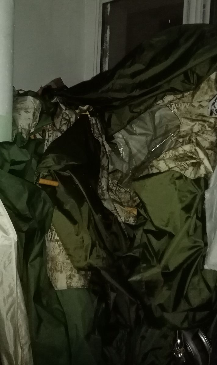

Сам сушу всегда, на работе, пытаясь спланировать работу так, чтобы пару дней помещением не пользоваться. Исключая были пару раз, когда палатка успевала высохнуть на берегу.
Слева направо: ИЗНы, МБ-10, МБ-15, ТН-15
