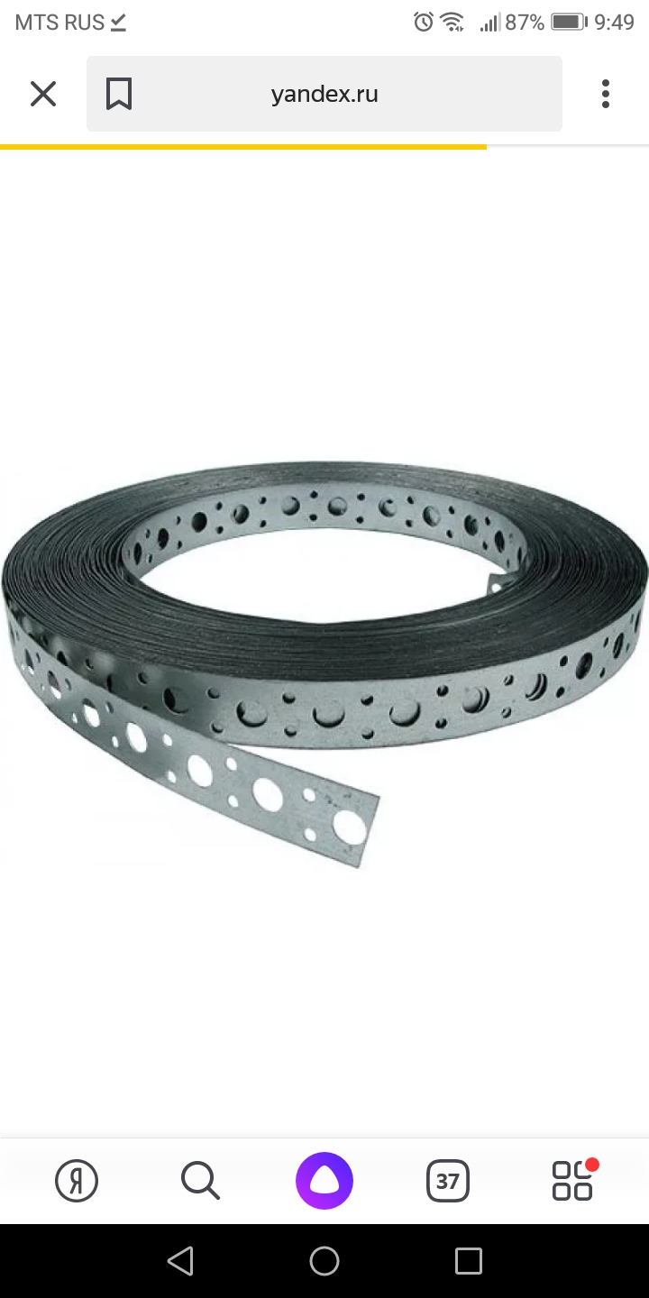

По видео там больше отверстие. В руках Жи-2 не держал, но подумалось что можно вокруг обмотать перфолентой (над отверстием) и на ней закрепить на болтике поворотную железку по форме в виде совка. При необходимости можно повернуть перфоленту в сторону и парогенерация будет идти в штатном режиме.

doxtor02 писал(а):По видео там больше отверстие.
Саня предложил хороший вариант с выхлопной гофрой.
Я бы его и попробовал. Можно под полок завести, сделать отверстия в стенке, чтобы пар выходил из под полка и ногам было теплее. Если такая длина не придушит парогенерацию. Только опытным путём... :)
