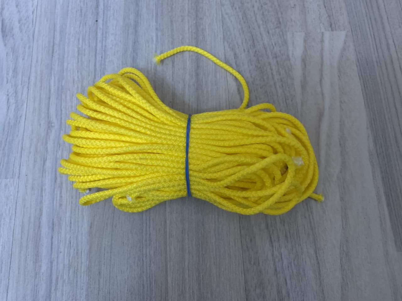

Решил поделится своим решением проблемы растяжек, оно не самое оптимальное и правильное, т.к. самым, самым будет то решение которое вы примете сами :lol:
И так каждый счастливый обладатель изделия Мобибы гордо рассматривая приобретение обнаруживает вот это;
Я не стал исключением, путём проб и ошибок я пришёл к тому, что первым делом надо решить проблему вот с этим;
Это я сделал с помощью зажигалки
В Леруа Мерлен купил уголок бытовой оцинкованный, вот такой;
Затем я просунул шнур в уголок и один конец завязал вот таким образом;
В образовавшуюся петлю прицепил карабин и получил вот такую конструкцию;
На другой конец растяжки я карабин ставить не стал потому, что использую и колья и мешки с камнями. В случае с кольями ( они у меня металические с кольцом) я карабин пристегиваю к кольцу кола а второй конец веревки на узел к бане, если же мешки с камнями то наоборот, карабин за баню а свободным концом привязываю мешок!

Re: растяжки, колья
Сообщение Homomobibas »
Как то так
