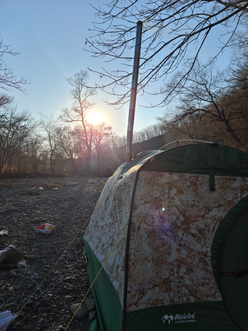

Друзья свершилось! Сегодня пришёл результат по COVID отрицательно! Мы не долго думая и не смотря на почти полдень поехали на речку с МБ10 и НТ 10 ! Времени было мало, но когда его много! Ну разве в 18 лет! И так приехали посмотрели на право
Посмотрели на Лёво
Посоветовались
И решили бане быть здесь!
В это раз я решил обратится к классике но не мог не удержаться от эксперимента! И так встречайте проверенный временем боец заслуженный ветеран Медиана3 но сегодня проверенное временем соединяется с уверенным и проверенным бойцом, правда из другого дивизиона выступающем в не полном составе..... бак от КЦ2 с Бластером! Единовластно при полном не противлении сторон место встречи было выбрано..
Как говорится пусть победит сильнейший! И он таки да! Почти половину времени я парился в предбаннике! Надо сказать пару слов о обеспечивающей команде, это были РУФ и Мурломерлен из сосны прям из Алтайского края! В первом раунде была использована почти все пачка, что заставило краснеть не только меня но и печку! И когда я смело наконец-то выбрался из предбанника , РУФу трусливо почти прогорели Но только я решил что я супермен и полил на камни суровая реальность вернула меня в тамбур!
Но я не сдавался и по примеру пожарников облившись водой ринулся в бой....
в итоге моя младшенькая
Может ещё попробуешь, ПАП!
Я уже почти собрался, но тут прогремел гонг! Пора собираться!
Чтож реванш так реванш !
Ну и как всегда убрали ,сожгли что смогли за себя и за того парня, но знаете что мне все больше и больше хочется набить морду тому парню!
P.S. Нам было так хорошо, что чтоб не нарушать всемирное равновесие внезапным порывом ветра подвинуло мешок из под муки 10кг с камнями и стенка МБ10 и тента коснулась трубы и .... простите но что я говорил мне не то что писать вспомнить стыдно!
Но как сказал военком из фильма ДМБ « мы твой недуг в подвиг определим» на месте прожега заплату с петлей а на тенте с той и другой стороны и дополнительную растяжку чтоб не повадно было! Теперь моя 10ка ещё дороже мне станет! Как в песне « тонкий шрам на любимой попе, рваная рана в моей душе» за си разрешите откланяется и не судите строго ибо не сам а подстрекаемый иноземцем поганым толи Димкой толи Женькой а вспомнил жека с дании :D

Homomobibas писал(а):внезапным порывом ветра подвинуло мешок из под муки 10кг с камнями и стенка МБ10 и тента коснулась трубы и ....
Мешок с камнями стоял внутри? Между печкой и тканью?
Скорее всего это снаружи, вместо колышков.

Аааа. Поэтому между стенкой и печкой я ставлю вёдра с водой. Что бы не было соприкосновения ткани с печкой. С двух сторон. У меня палатка стоит стационарно прямо на ветру.

doxtor02 писал(а):Аааа. Поэтому между стенкой и печкой я ставлю вёдра с водой. Что бы не было соприкосновения ткани с печкой. С двух сторон. У меня палатка стоит стационарно прямо на ветру.
Идея хорошая будем пробовать, в купе с растяжкой! Нет теперь доверия 10 кг мешкам буду переходить на 25кг и дополнительно прижимать валунами. Тут все сошлось спешка потеря бдительности (за пять лет первый раз), внезапный сильный порыв ветра, я был вне палатки и отвлёкся криками детей которые ловили вещи подхваченные ветром, если был бы внутри думаю, что успел бы предотвратить! А порыв ветер и правда был сильным но коротким и единственным, потом стояла тишина!

Потери неизбежны при постоянной эксплуатации. Свою МБ-10 подобным образом я прожёг о верхнюю кромку Медианы (в смысле не я, а резкий порыв ветра). А вот РБ200 на сплаве мне прожёг товарищ. Толи устал после тяжёлого сплавного дня, толи перепарился. Полностью вышел из бани, закрыл за собой дверь, но что-то его повело, потерял равновесие и завалился назад на печь. Причем, трезвый был. Сам не обжёгся, но палатку прожёг.
В обоих случаях просто зашил палатки без заплаток подходящей по цвету ниткой. Теперь не зная даже не заметишь. Жена, по крайней мере, так и не заметила.
Не помню уже точно кто, вроде Серёга Бэтман, первым подсказал идею распорки. Когда сильный ветер был выставлял по его примеру кусок доски соответствующей длины между дымоходом и стенкой палатки. Гарантированно никакой ветер не прижмёт палатку к печке.

Александр это река стеклянуха район одноименной деревни известное место среди жителей Владивостока и Артема ты её не помнишь потому что она находиться по дороге в Партизанск! Место очень интересное в вверх по течению есть водопады и неплохая рыбалка! Возле моста слева и с права народу по выходным как на ярмарке, а по рабочим, мест хоть отбавляй! Мы и зимой туда регулярно наведываемся там есть не замерзающая промоина. По поводу прожега тут просто зашить не получится там не только тент коснулся бластера, но и нежно обнял его :lol: дыра приличная на тенте ещё не чего а десятка сильнее пострадала так то на банные кондиции не влияет, но есть опасения дальнейшего разрыва! Ну и пользуясь случаем хочу спросит почему надувастик в МБ104 такого размера а не больше? Ну и как расставлял раскладушки?

Сергей Н. писал(а):Не помню уже точно кто, вроде Серёга Бэтман, первым подсказал идею распорки. Когда сильный ветер был выставлял по его примеру кусок доски соответствующей длины между дымоходом и стенкой палатки. Гарантированно никакой ветер не прижмёт палатку к печке.
Сереж, я распорку делал для КЦ-4 из доски, и то перестал потом извращаться, когда палатка хлопает на ветру, такая доска может и выскочить, с дальнейшими печальными последствиями. Так что никому не советую больше так делать :lol:
Метод Леши-доктора более надежен. Металлическое ведро с водой между тканью и металлом - дешево, сердито и эффективно.
У Андрея, как я понял, при порыве ветра сдвинуло мешок с растяжкой, соответственно и вся палатка сдвинулась, + нестандартное размещение элементов печи, при такой компоновке горячий кожух бластера должен был располагаться на высоте более полутора метров, там ни ведро, ни дощечку не поставить.

Сергей саму палатку не сдвинуло, порыв ветра пришёлся на боковую стенку и если бы мешок с камнями сделал бы то для чего и был положен все прошло бы благополучно! Бластер располагался чуть выше ( максимально 10см) чем это было бы на КЦ2 зато мировое равновесие устояло :lol: !
По кондициям, именно бластер сгонял меня сначала на пол а потом в тамбур! Так что дури ему хватает даже при условии что бак не стоял прямо на поверхности печи а с зазором примерно 3см думаю как временная замена парафона 3 имеет место быть! Камней было килограммов 10, так как все было нон-стоп установка - парение - разборка к сожалению фото было сделано не много! Атмосфера баня - сауна , вода не кипит сауна заработал бластер баня но в тамбуре :lol:
