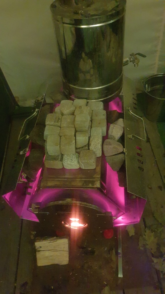

Суббота. Неожиданно настала зима! Выпал снежок. А тут, в теме, так интересно, а в гараже еще нулевая Мега-Согра. Значит будем пробовать! Связка такая: Мега-Согра+бак от КЦ-2+перегреватель от Жиги-2("бластер")).
Все это помещаем в 332-ю.
Получаем вот такой компот.
Да, забыл. Предварительно я отстегнул часть внутреннего тента, добрался до разделки и приклепал свои шалагушки, сделанные ранее в гараже).
Все собрал взад, собрал дымоход, все работает отлично!
Внутреннюю разделку фиксирую хомутом.
Внешняя разделка опирается на упоры и выглядит все это вот таким образом
Ну что же, топим печь!
И охлаждаем пиво)
Печь кормил сухой сосной. Аппетит у Меги в активном режиме хороший)
Через полчаса после розжига печи температура была вот такая.
Ну собственно, после отчета AlexL про Мегу в однослойной 104-ке я даже и не сомневался, что в 332-й будет еще круче! Но мне же еще был интересен эксперимент с баком от КЦ и бластером.
Игорь Ерхов ставил на Мегу Парофон. Все отлично, но у меня нет Парафона. А вот Homomobibas пишет, что пробовал именно такую связку как у меня, но на Медианне. Ему понравилось.
В моем случае что то пошло не так) Кипение воды в баке и, соответственно, парогенерация были слабенькие. И тут я полностью соглашусь с Сергеем Batman, который пишет: "надеть бак от Жиги-2 на Согру, сверху еще ППГ присобачить... Ну можно конечно. Но ППГ будет получать тепло то, что останется после нагрева воды в баке. В этом плане, бублик пароперегревателя, находящийся как можно ближе к источнику тепла будет лучше работать, да и технологичнее возить единым блоком.
Хотя никто не мешает попробовать! :lol: В худшем случае, получится просто Согра с надетым на нее БН, что тоже неплохо."
Именно это я и получил! Но это действительно не плохо! Печь реально универсальная! Жарит не по детски! А еще она красивая!
