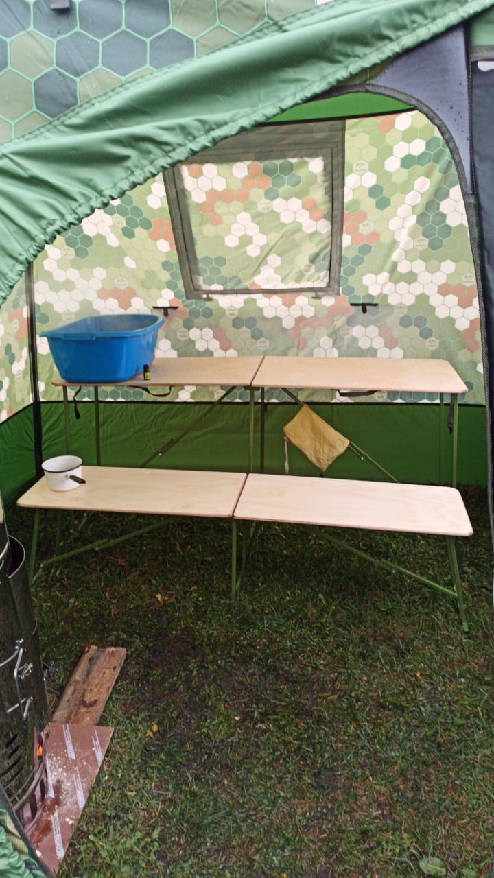

Всех приветствую) Хороших банных выходных и с лёгким паром)
вчера испытали мой комплект) Очень Очень доволен выбором и результатом) Большое ЧЕЛОВЕЧЕСВОЕ СПАСИБО Создателю МОБИБЫ. А Также Огромное Спасибо всем кто помогал с выбором ПЕЧИ.
[Расширение mp4 было запрещено, вложение больше недоступно.]
