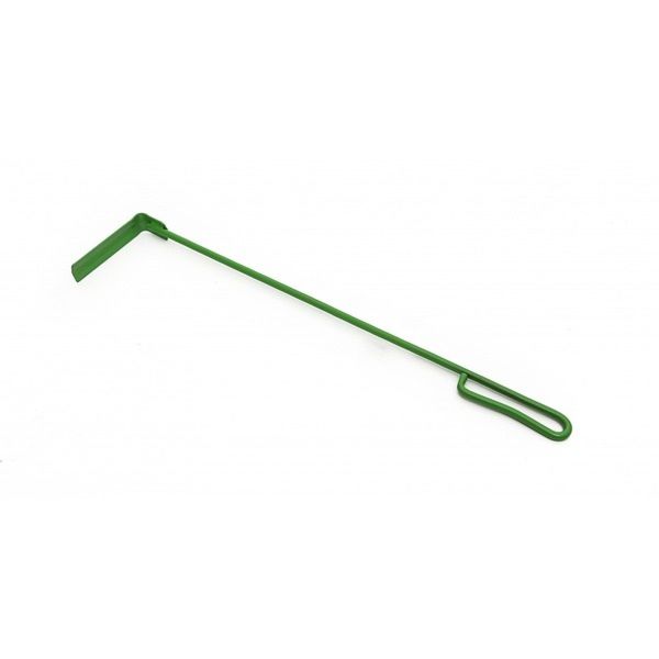

Горячие камни из щели между экраном и печкой вынимаю таким простым набором. (скачал картинки в интернете, неохота за своими к машине идти )
Щипцы уже много лет в багажнике ездят, помогают наводить порядок в мангале или костре. Теперь вот и с печкой. В топке дрова поправить или по завершению парения вынуть горящие угли и скинуть их в ведро с водой.

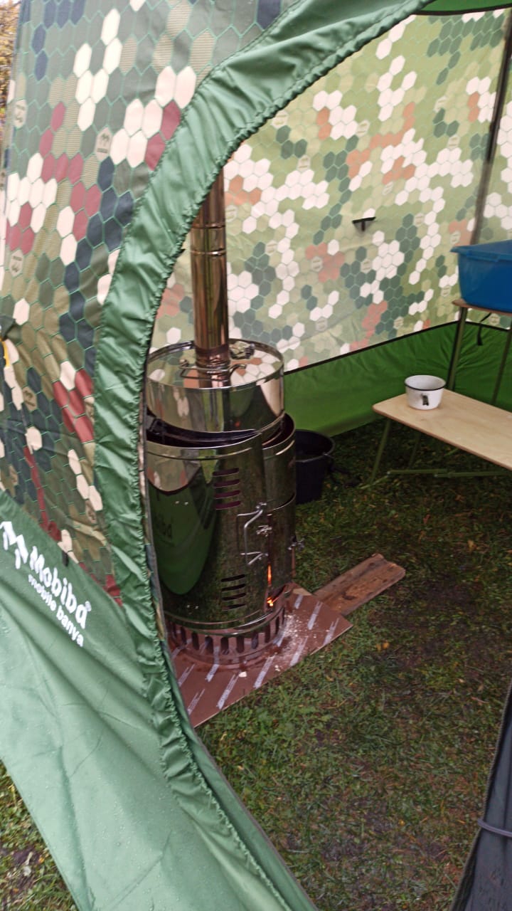

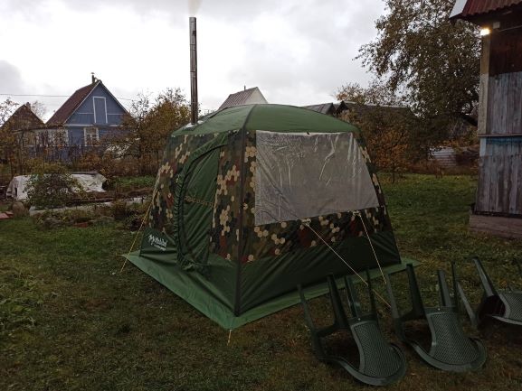

Всех приветствую) Хороших банных выходных и с лёгким паром)
вчера испытали мой комплект) Очень Очень доволен выбором и результатом) Большое ЧЕЛОВЕЧЕСВОЕ СПАСИБО Создателю МОБИБЫ. А Также Огромное Спасибо всем кто помогал с выбором ПЕЧИ.
[Расширение mp4 было запрещено, вложение больше недоступно.]
