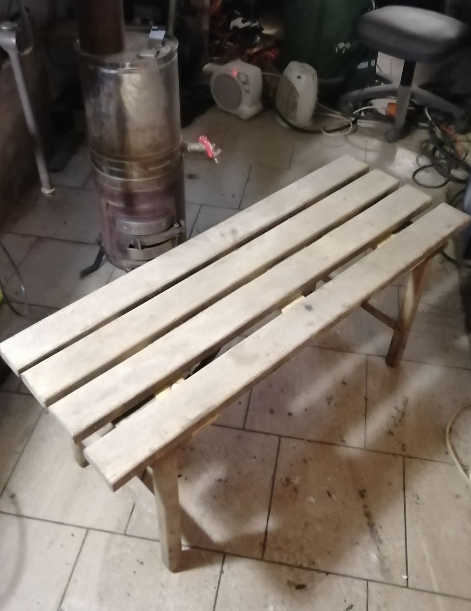

Я приспособил обычную банную лавочку. Не помню в каком году покупал, но лет 8 точно служила, пока не развалилась))) Я её по новой собрал, склеил-зашурупил и сделал ножки складными. Очень устойчиво и удобно, именно для Кайфандры.

Какой вес получился ?

Мифодий81 писал(а):Какой вес получился ?
не догадался взвесить, но довольно лёгок, килограмм 5.
Главное, он стал крепче и устойчивый! Теперь точно не развалится!)))
