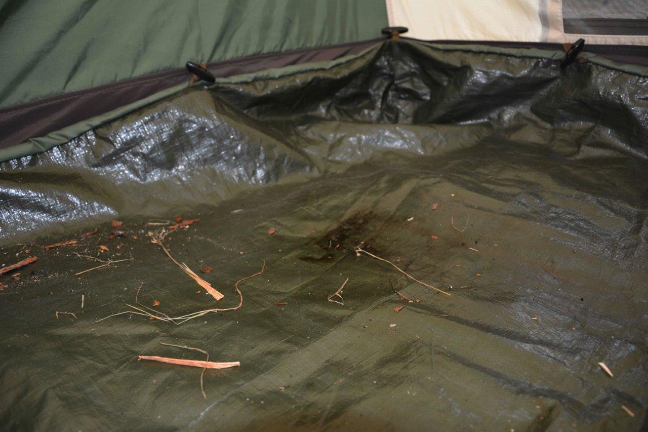

На утро вот такая картина.

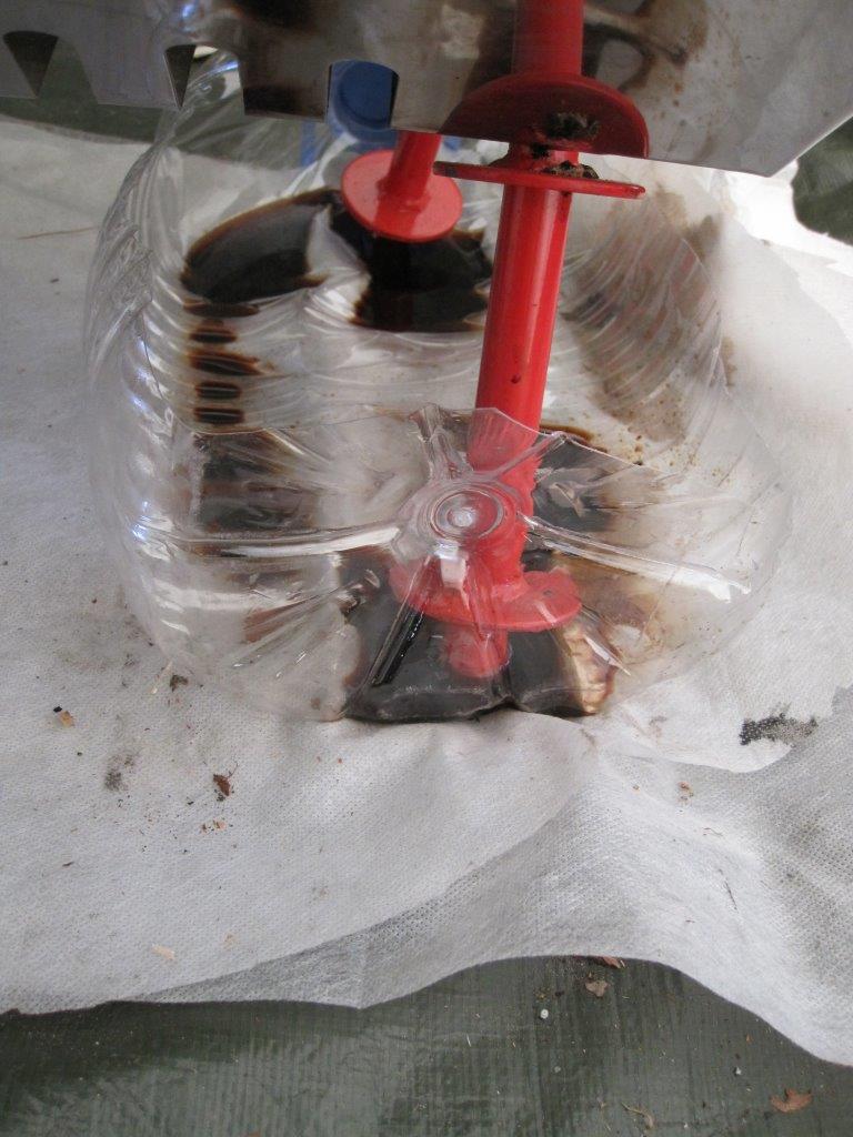

Потом просто разрезал 5 литровую бутылку вдоль и подкладывал под ножки. Можно было вылить и опять поставить.

Evgeny писал(а):Так вот.
Коврик был конкретно мокрый и на полу было пятно-лужица из дегтя. Повезло, что уклон со всех сторон был под коврик и ничего никуда не потекло, а то мог попачкать теплый пол или вещи .
Осмотр показал, что деготь стекал в поддон искрозащитного коврика, а уже из него под коврик. Пропитал весь коврик и остался под ковриком.

И вот еще одно мое наблюдение.
Когда поддувало почти полностью закрыто (а мы так и топили ночью, потому-что было довольно тепло) деготь стекает со стенок труб внутрь задней части печи.
Но учитывая, что печь работает длительное время на "самых малых оборотах" просто не успевает сгорать. И накапливается там. И любая самая мало-мальская неплотность приводит к тому, что он начинает сочится. Все дальнейшее просто зависит от режимов работы печи и от величины неплотности. Она может просто закоксоваться и Вы даже не узнаете, что это было. Может вытекать. А может наоборот постоянно будет накапливаться в щели (не вытекая) и при перемене режима просто сгорать (а потом опять накапливаться). При этом дым от сгорания (а его не много)выходит в палатку. От этого и появляется запах дегтя в палатке.

Александр Петрович писал(а):Ну судя по всему это те единичные случаи, у одного человека) Значит перед сном протопить, чтоб всё сгорело, ну и после ночёвки тоже. Либо чуть посильнее открыть проточку, нивелируя вентиляцией.
Значит мне просто не повезло. Надеюсь, что после ремонта все будет хорошо.
Насчет "предварительно протопить". Это не помогает. Пробовал.
"Либо чуть посильнее открыть проточку,нивелируя вентиляцией". Просто было довольно тепло и печку ставили на ночь только из-за детей (чтоб им комфортно было), а то он из спальников выползали, а ближе к утру становилось прохладно. Поэтому не ставили посильнее - становилось жарко.
