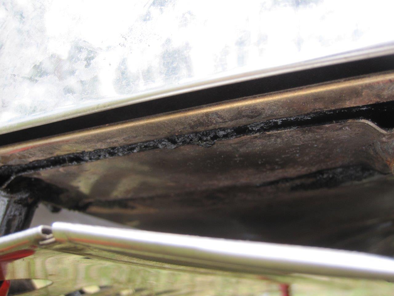

Вот фотографии откуда подтекал деготь.

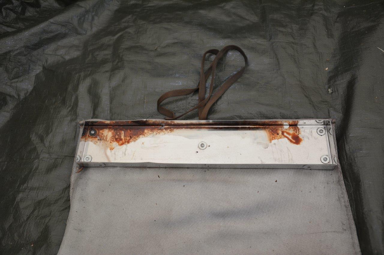

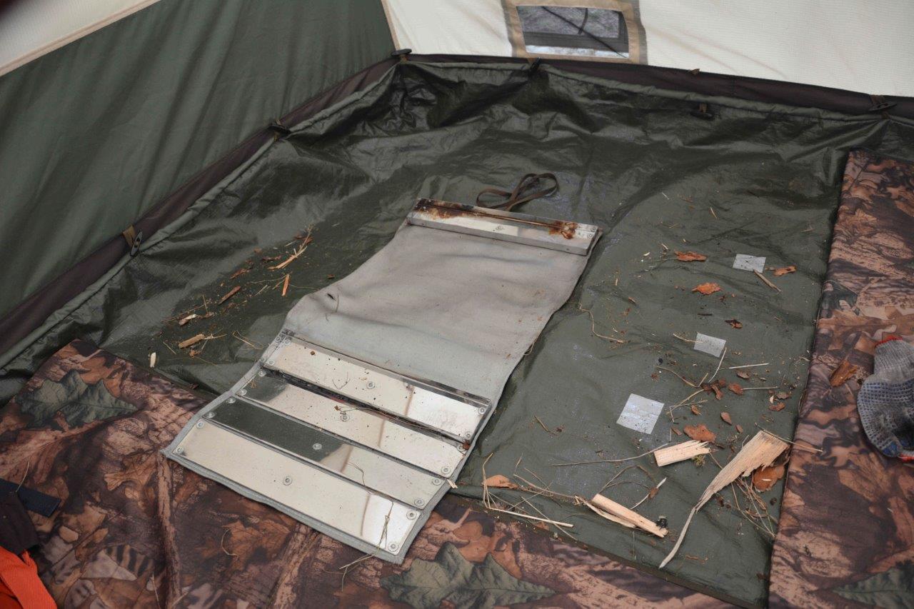

Вечером подложил в лоток искрозащитного коврика (туда где ставятся ножки печки) кусок полиэтилена и кусок впитывающего материала

На утро вот такая картина.

Потом просто разрезал 5 литровую бутылку вдоль и подкладывал под ножки. Можно было вылить и опять поставить.

Evgeny писал(а):Так вот.
Коврик был конкретно мокрый и на полу было пятно-лужица из дегтя. Повезло, что уклон со всех сторон был под коврик и ничего никуда не потекло, а то мог попачкать теплый пол или вещи .
Осмотр показал, что деготь стекал в поддон искрозащитного коврика, а уже из него под коврик. Пропитал весь коврик и остался под ковриком.

А дно у Согры полностью проварено, или точечная сварка?

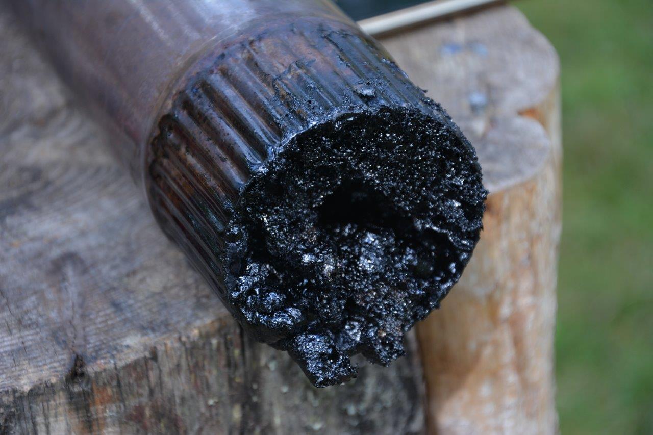

Расскажу один неприятный случай.
По прошлым походам, как показала практика достаточно чистить трубы 2-3 раза в день. Но обычно и это избыточно. Так как в трубах обычно небольшой налет. И я обычно (если тяга была нормальна) чистил после третьего дня.
Но в последнем походе после описываемого мной ниже случая стал осматривать каждый день.
Почистил трубы. Два дня топили только на ночь (как и писал одна закладка на минимум). На третий день шел дождь топили еще и днем, не сильно и периодически в течении дня. На ночь тоже забросили одну закладку и на минимум. Утром как и в большинстве случаев уже была погасшей. Утром было сыро и мокро, но в палатке было еще тело. Но в часов 10 дня решили все таки затопить печку и просушить палатку от сырости. Заодно потом и решил трубы почистить.
Блин, но как не пытались не могли разжечь печку. Если она и чуть-чуть загоралась, то дым шел прямо в палатку обратным ходом. Проверил даже дымоход (кроме первого колена). Дымоход был как всегда в налете но это не могло препятствовать тяге. Погрешил на погоду и поставил еще два колена (снял с медианы). Но ничего не помогало. Только палатку всю продымили. Забили на это и оставили до обеда в покое.
После обеда вытащил печку на улицу. И обнаружил вот такую фишку в первом колене. Полностью был забит нагаром. При этом нагар нарастал прям из дна задней части печки (вроде искроуловитель). Прям нарост горочкой оттуда рос до трубы, а в трубе забил полностью проход. Смотри фотку. При этом сам нарост что в трубе, что в искроуловителе был такой твердый, что не мог его сбить. Трубу просто бросил в костер и выжег. В печке выжег - протопил на форсаже. После этого все затопилось как по маслу.
Такое больше не повторялось. Но трубы + искроуловитель стал осматривать каждый день.
Почему так получилось? Из-за режима такого?
Это я еще к тому, что вроде собрался купить ИЗН на Р-34. Но "забыть о необходимости чистить дымоход печи" не придется.

Pavel_77_ писал(а):А дно у Согры полностью проварено, или точечная сварка?
По моему, насколько я понял, там точеная сварка. Поэтому 100 % плотность там просто невозможна. Могу ошибаться (ГУРУ поправят).
