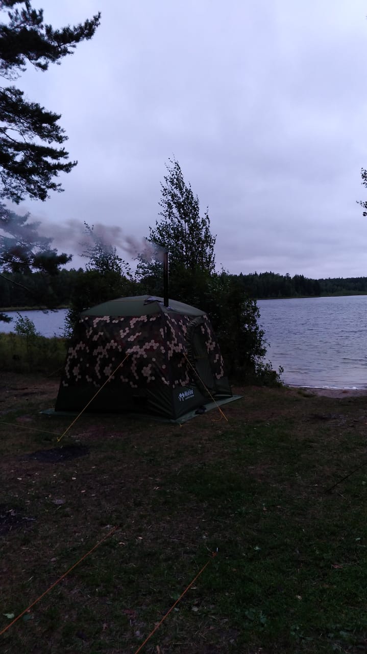

Всем привет! Давно хотел мобильную баню, потом об этом забыл, но друг месяц назад напомнил тем, что сам ее купил, но другого производителя.
Я же ранее смотрел в сторону мобибы, и в итоге купил. Комплект МБ-15 + парабомба. Считаю этот комплект идеальным, потому что имеет запас мощности. Купил в начале августа у Игоря Ерхова, ни разу не жалею, баня уже поработала в Тульской области, в Марий Эл и Подмосковье. Удовольствие доставляет невероятное! А сколько планов... не рассказать. Будет кататься с нами везде, благо, что кататься мы любим.
По факту: топлю березовыми брикетами, за 10-20 минут после растопки вода закипает и печка начинает нагонять перегретый пар, еще через 15-30 минут температура при полной закладке брикетов в печку поднимается до 90 градусов и далее растет до 115(это под потолком). Это был максимум у меня, но думаю, что можно и больше. Мне комфортно париться, когда под потолком 85-95 градусов.
Мои первые впечатления совпали с ожиданием. Мне понравилась реакция друзей, они были в небольшом шоке: как жарко и тд))) Камни я тоже купил, но пока не испытывал. Думаю, что это актуально будет в морозец.
В целом как-то так. Я счастлив этой покупке)) Если предметно говорить, то нравится исполнение печки и упаковки. Чехол для печки и палатки сделаны очень качественно, размер сумки для палатки сильно с запасом: можно туда много хорошего положить. А как вот назвать хорошую рабочую печку одним словом? Ну она прожорливая это точно, да: мы за два дня сожгли 80 кг брикетов, много это или ли мало..., мы не жалели и парились часто, при этом дети кайфовали, парились с нами и купались в холоднющем озере.

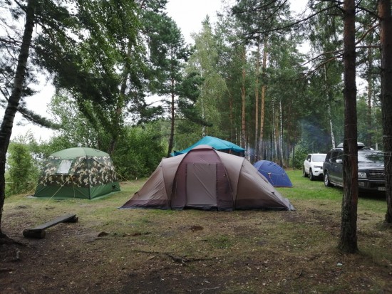

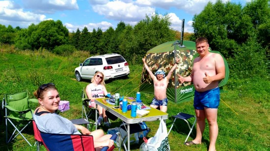

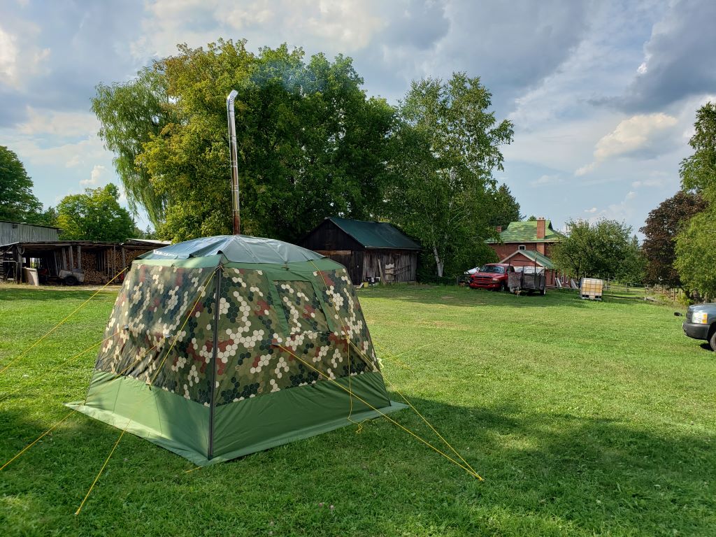

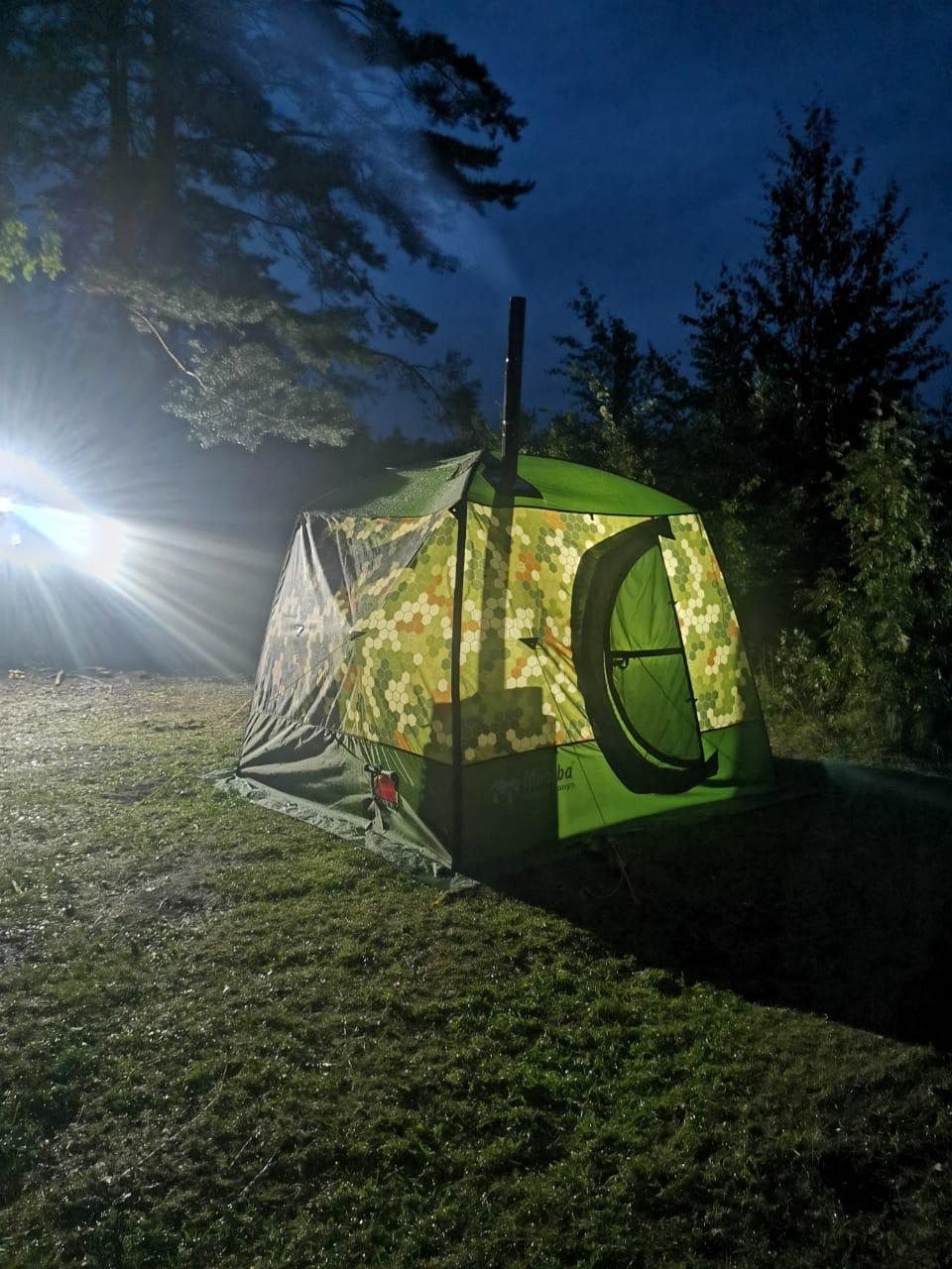

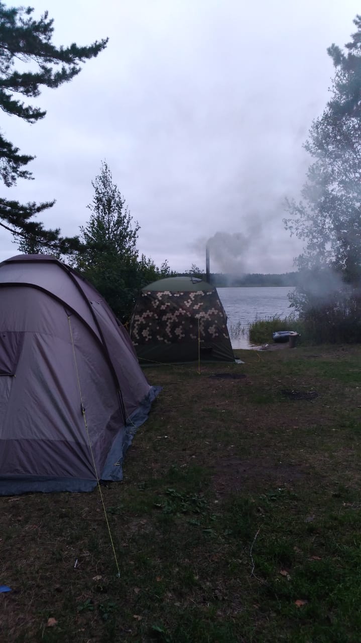

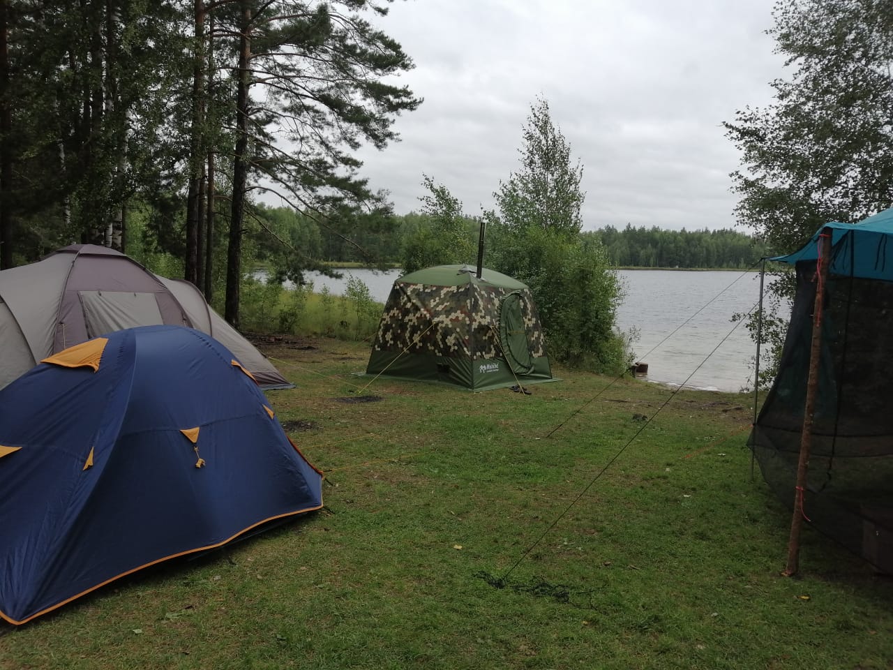

Спасибо! Есть немного фото.
И видео перед первым включением
