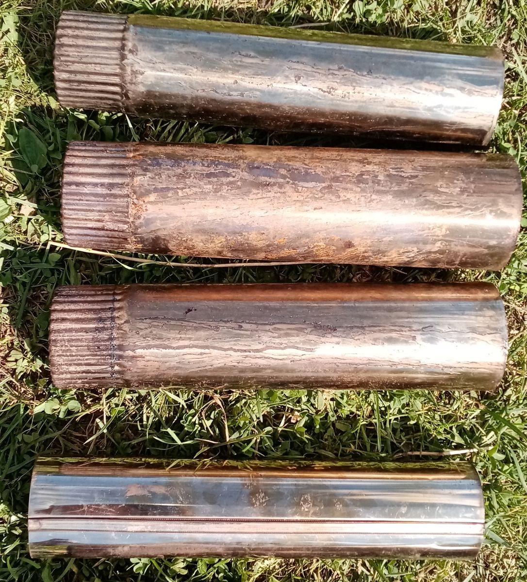

Пробовали как отопительную использовать, можно конечно но только в крайнем случае когда хочется уснуть в тепле. Когда горит на форсаже или интенсивно, все норм, но при переходе в малый режим горения, ночью образуется конденсат на трубах и он течёт по внешней стороне трубы, а запах, будто шпалу положили рядом с палаткой. Об этом лучше описал Сергей(Batman).

Потекли на трубах, не большие, но *ароматные*

Шалаев Михаил писал(а):Когда горит на форсаже или интенсивно, все норм, но при переходе в малый режим горения, ночью образуется конденсат на трубах и он течёт по внешней стороне трубы, а запах, будто шпалу положили рядом с палаткой.
Миша, у меня только один вопрос: КАК???
У меня "малого режима горения" не получилось от слова совсем, либо режим "все практически прогорело и не греет", либо активный режим сауны, когда не только печка но и дымоход краснеют, даже при закрытых отверстиях притока воздуха, хватало щелей на дверце и крышке.
Весь конденсат выжигался напрочь, даже не успев образоваться, не то что потеки...

Сергей, после растопки положил пару брикетов целиком, как занялись, отодвинул к дальней стенке, прикрыл отверстия поддува, по твоим мотивам вырезал из нержавейки. С начало было жарковато, уснул в тепле, в спальнике. Под утро было свежо, два брикета, розжиг и опять жара. Все правильно говоришь нет золотой середины.
Чуть не забыл, когда спишь на полу, то в горизонтальном положение сильной жары нет, все тепло выше сантиметров 30 и далее.
