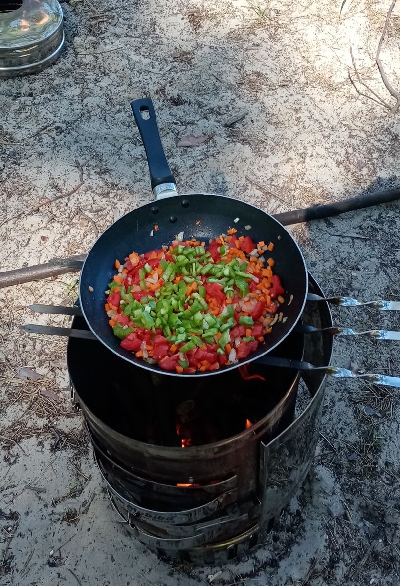

В недельном отпуске, в начале августа, печь Жига отлично себя показала как банная, самовар, печкой для приготовления пищи на свежем воздухе.
Вскипятив воду для чая и приготовления супа,снимаем бак и готовим обед-ужин.

Благодарю, Михаил! Отличные фотографии и хороший совет владельцам печи Жига-2, как ее еще можно использовать с пользой. Не все же люди парятся в бане. Печи и для готовки, как мы видим, сгодится. Послужит походным очагом.

Я пока только вот до чего дошел. Открываю крышку и на отверстие, для дозаправки бака, ставлю. Вода кипит, парок горячий. Консервы погреть, лапшу заварить...

Шалаев Михаил писал(а):В недельном отпуске, в начале августа, печь Жига отлично себя показала как банная, самовар, печкой для приготовления пищи на свежем воздухе.
Интерсная задумка. :o
А не жалко ли печь для жаровни использовать?
Любой материал имеет срок службы и со временем прогорает. Готовить можно и в котелке на треноге. А вот банную печку в бане уже ничего не заменит.

Ничего с печкой не случиться, готовим на ней не всегда, когда дров мало или где слишком сухо и большой слой пересушенных игл и травы, Т.Б. в лесу ни кто не отменял, мы пару раз тушили такие слои после не затушенных до конца кострищ. На счёт металла, когда топим печь для бани, там нагрузка в разы больше.
