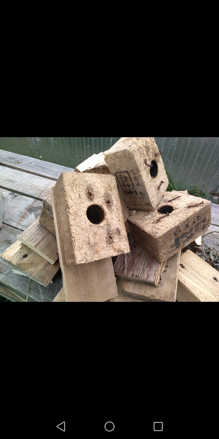

Так же остались прессованные прокладки от паллет. Есть у кого нибудь опыт топления ими банной печки?

doxtor02 писал(а):Так же остались прессованные прокладки от паллет. Есть у кого нибудь опыт топления ими банной печки?
Я ими Согру в гараже топил, горят отвратительно, начинают обугливаться, а внутри опилки остаются. Приходилось ворошить.
Те прокладки, которые из цельной древесины - для Медианы просто космос! Выдают отличный жар, и прогорают не так быстро, потому как плотные.
Значит на днях пущу их на горение под коптильней. Там без разницы чем топить.
Сегодня проверил. Действительно обугливаются и распадается при разбивании кочергой. Оставшиеся так же пущу в огонь под коптильню. Для банной печи не айс.

doxtor02 писал(а): Так же остались прессованные прокладки от паллет. Есть у кого нибудь опыт топления ими банной печки?
А я ими топлю. Только я их разбавляю с нормальными дровами (один к четырем где-то, где четыре - нормальные дрова). По ощущениям, горят, может и похуже, но дольше.
