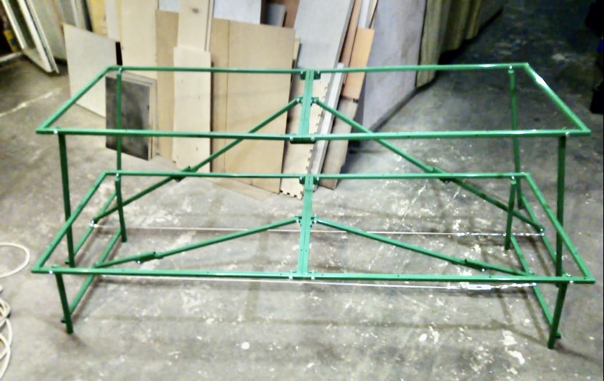

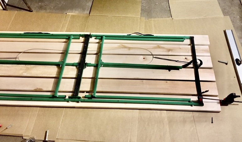

Всем салют! Как то тестировал родной полок Мобиба,всё супер,устойчивый,прочный,компактный,НО,очень не понравилось сидеть и прилипать к нему в луже пота,ну как то даже взбесило,использовать полотенца или подкладки я не люблю,всё же это не общественная баня! Вот и решил смастерить свои,купил липу 25/90/90,рассчитал каркас и попросил сделать по своим чертежам,получились низкий 400/55/1700 и высокий 800/60/1800мм. Доску ничем не обрабатывал,не вижу смысла.Из остатков с низкого сделал подставки под ножки,что бы повыше было и не продырявить пол палатки. По весу низкий 13.600 высокий не помню,примерно так же,для меня это не важно) Теперь парюсь с удовольствием,лежу в полный рост,приятный запах,а главное,сухо!!!
