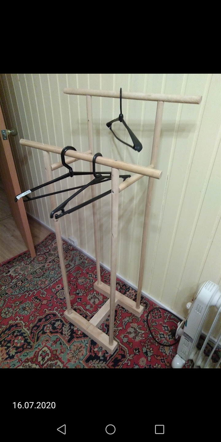

Batman писал(а):еще и "комплимент" сделал - вешалку
Парни, дайте тоже похвастаюсь. Надоело что вещи перед сном приходится на пол аккуратно :lol: укладывать. У меня один стул в спальне и там спит кот. Сегодня из черенков для граблей (черенок 120 см=20 руб) сваял вешалку в комнату. Завтра ещё 2 надо сделать.
P.S. Двухуровневый самодельный шкаф в комнате есть, но вечером так лень туда вещи вешать. :roll:
