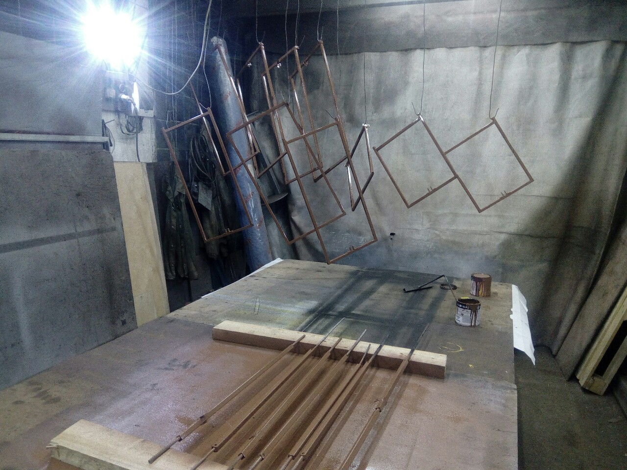

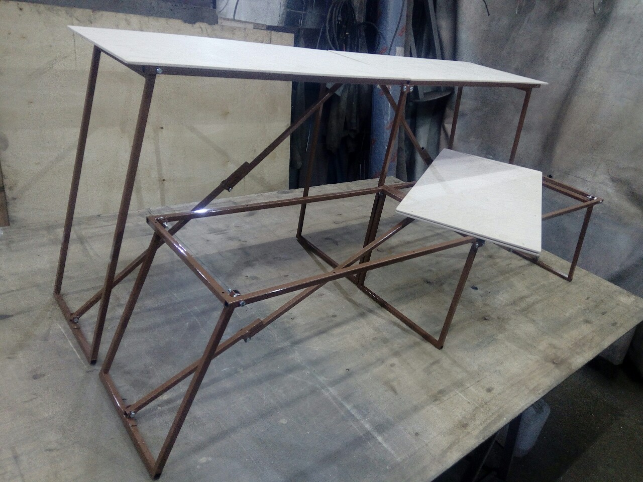

Вчера, иногда отвлекаясь на работу, нарезал, сварил, покрасил два каркаса под ПСН, сам ничего не выдумывал, просто снова скопировал оригинальные по фоткам. Ну душит меня жаба покупать то, что могу сделать.
А сегодня время хватило только собрать каркас и фанеру напилить.
Осталось фанеру пропитать.
P.s. На всякий случай добавлю - на заказ делать не буду!, не интересно.

Виталий, а сколько сам материал примерно встал? Для понимания)
Re: Полок своими руками
Александр Петрович писал(а):tsiplev
Профиль 15*15, 27 метров, 900 р
Фанера 6 мм почти лист, рублей 400 наверное
Краска рублей 200-300, остатков всяких намешал
Болты, гайки 400-500 рублей
Ну и пропитка для фанеры - не знаю, завтра куплю. Остальные материалы у меня всегда есть в наличии по основной работе.
Уголочки и полосочки не считал, из обрезков сделано. Если на поток ставил бы, полюбому на лазере бы заказал нарезать.
Есть подозрение, что в Мобибе и фанеру фрезер ЧПУ кроит. У соседа есть такой, но там сейчас работы много, не до меня. Руками быстрее.))
Последний раз редактировалось tsiplev 15 июл 2020, 20:24, всего редактировалось 1 раз.
Поблагодарили: 3494 раза
Понял, если ещё услуги сварного :roll: ( у меня нет аппарата) выбор для меня очевиден!
Александр Петрович писал(а):Понял, если ещё услуги сварного :roll: ( у меня нет аппарата) выбор для меня очевиден!
Основные временные затраты - нарезка, разметка, сверловка всего, пытаясь не натроить при этом.)) Сварка процентов 15-20 времени

tsiplev писал(а):Ну душит меня жаба покупать то, что могу сделать
Виталя, за прямые руки - всегда респект и уважение!
Надо будет в межсезонье себе еще один ПС-750 сварить, чтобы в МБ-15 углом ставить.
Только думаю по длине его увеличить до размеров КС, в багажнике запас ширины позволяет разместить, а на стандартном, когда подголовник кладешь, то ноги уже свешиваются :lol:
Расстояние между точками крепления и длину ног с укосинами оставить стандартными, чтобы не мудрить, а саму раму чуть удлинить.
P.S. А 6-мм фанера не тонковата будет? на заводском из десятки делают.
Batman писал(а):А 6-мм фанера не тонковата будет? на заводском из десятки делают.
Первый делал из проф.трубы 20*20 и фанеры 10 мм. Монументально, надёжно, но тяжело.) Вроде в этой теме даже вес его писал.
Второй для пробы сделал из 15*15 и 6 мм. Не взвешивал, но гораздо легче. Его дочь уже сама носит, первый отказывается. Разницы по крепости и надёжности не заметил. Она наверняка будет, если посадить туда человека потяжелее, но мы то все небольшие.)
