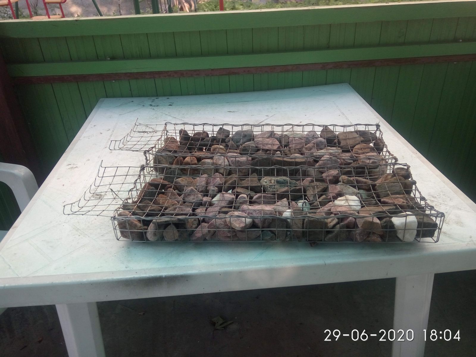

а также используя время самоизоляции, а потом больничного, решил сделать себе каменный картридж для Парабомбы-3.
Сразу скажу - затея удалась! Теперь это действительно паробомба!
Для всех кто хочет в бане поддать парку, да еще со спиртовой настойкой мяты или эвкалипта, а может даже и пивом, выкладываю пошаговую инструкцию изготовления своего варианта.
Для изготовления двух картриджей нам понадобятся:
сетка оцинкованная 25х25х1,6 (ячейка 25мм, проволока 1,6мм) - Ширина 1 м (40 ячеек), длина 62,5 см (25 ячеек)
сетка 2
сетка 2
сетка
сетка
проволока оцинкованная - 5м. У меня была для натяжки рабицы на забор, купленная в Кастораме.
проволока
проволока
проволока 2
проволока 2
камни для картриджа - 20 кг.
камни
камни
камни 2
камни 2
Режем сетку на заготовки
25х7 клеток - 2 шт, 25х11 клеток - 2 шт.
короб
короб
Из сетки с угловыми вырезами сгибаем короб. При этом учитываем, что проволока сетки по длинной стороне должна быть снаружи, чтобы при вставке картриджа он не цеплялся за корпус (экран) печки. Придаем коробу округлую форму по радиусу печки.
Из проволоки делаем заготовки длиной 10 см - 8 шт. Это скрепки, чтобы картридж не раздулся. Загибаем 2,5 см от края на 180 градусов и закрепляем в коробе.
короб 2
короб 2
Сетку 25х7 клеток - самый край по короткой стороне загибаем чуть меньше клетки (примерно 2 см) на 120 град. Это ручка для извлечения картриджа, она же держалка при установке картриджа в печку без полочек. Затем придаем сетке изгиб так же как и коробу - по радиусу печки.
Насыпаем в короб камни, выравниваем, поправляем скрепки. Накладываем на короб несущую стенку и закрепляем ее скрепками.
Затем сшиваем проволокой сетки между собой.
По длинной стороне у меня получился период 3 клетки, по короткой - 2 клетки.
Для протаскивания проволоки сквозь сетки нужен спец инструмент ))).
По внешнему виду напоминает штопор. На ручку наматываем 3-4 витка проволоки и закрепляем. 10 см проволоки от ручки заканчиваем маленьким крючком.
Проволоку, которой сшиваем, начинаем таким же крючком и за этот крючок ее протаскиваем инструментом, вращая (ввинчивая) в картридж.
Что получилось в итоге на фото ниже.
картридж
картридж
картридж 2
картридж 2
картридж 3
картридж 3
картридж 4
картридж 4
картридж 5
картридж 5
картридж 6
картридж 6
Метод гнутья - щель в металлоконструкции (калитка, ворота) и ручной нажим.
Если в процессе гнутья у вас произойдет местами с краю разрыв сварки сетки - не огорчайтесь. Поставьте эту часть в верху картриджа - там почти нет нагрузки. А внизу можно поставить дополнительные скрепки.
Теперь о недоработках в этой версии:
1. Размеры были рассчитаны исходя из трех картриджей. Ширина сетки удачно распилилась на два картриджа. Третий такой же в печку не влезет. Поэтому можно увеличить размеры этих картриджей на пару клеток вширь, если материал (сетка) в избытке.
2. Из-за разницы внешнего и внутреннего диаметра картриджей можно ширину короба делать на одну (или две?) клетки больше, чем несущей стенки.

Федосеев Алексей писал(а):... решил сделать себе каменный картридж для Парабомбы-3.
Для всех кто хочет в бане поддать парку, да еще со спиртовой настойкой мяты или эвкалипта, а может даже и пивом, выкладываю пошаговую инструкцию изготовления своего варианта...
Алексей, спасибо за подробный обзор! Прямые руки всегда приветствуются! Ну и конечно, фото "специнструмента" - в студию!
P.S. У меня еще возник вопрос к знатокам по поводу оцинковки и ее соседства с раскаленной топкой. Вредные выбросы будут, не? Есть еще вариант собрать картридж из полосок нержавейки (нарезанной с того же дымохода), но как представлю, сколько возни с контактной сваркой либо клепками, сразу думается: "наверное, и немного выбросов, вытянет" :lol:

Batman писал(а): P.S. У меня еще возник вопрос к знатокам по поводу оцинковки и ее соседства с раскаленной топкой. Вредные выбросы будут, не?
Судя по цвету печи, по моему опыту, градусов до 500 она снаружи греется легко. Температура плавления цинка 419.6 град. Можно сколько угодно говорить, что количество его там ничтожно мало и т.п.
Я для себя решил что ну его нафиг и купил сетку из нержи. Правда сделать "картриджи" руки так и не дошли пока.

Re: Паробомба-3. Вопросы и отзывы.
Федосеев Алексей
Приветствую на форуме! Рад что моё кривое изделие вдохновило :lol: Ваше в разы совершеннее! Но, сейчас пришел к тому что проще их туда засыпать/заложить и всё, времени минута, две от силы. После того как печь остыла, перевернул всё в таз в котором они хранятся и всё.
Р.S. Видимо пока не разменял ...надцатый десяток, так и буду делать, а потом да, тяжелее кружки ни ни, пущай зятья и т.д. суетятся, моё дело пальцем тыкать :mrgreen: И когда это будет... :roll:
