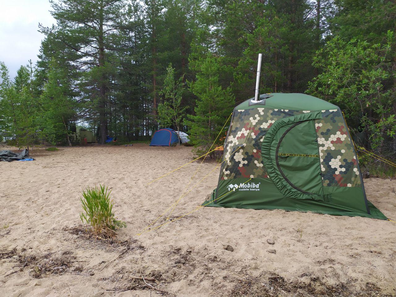

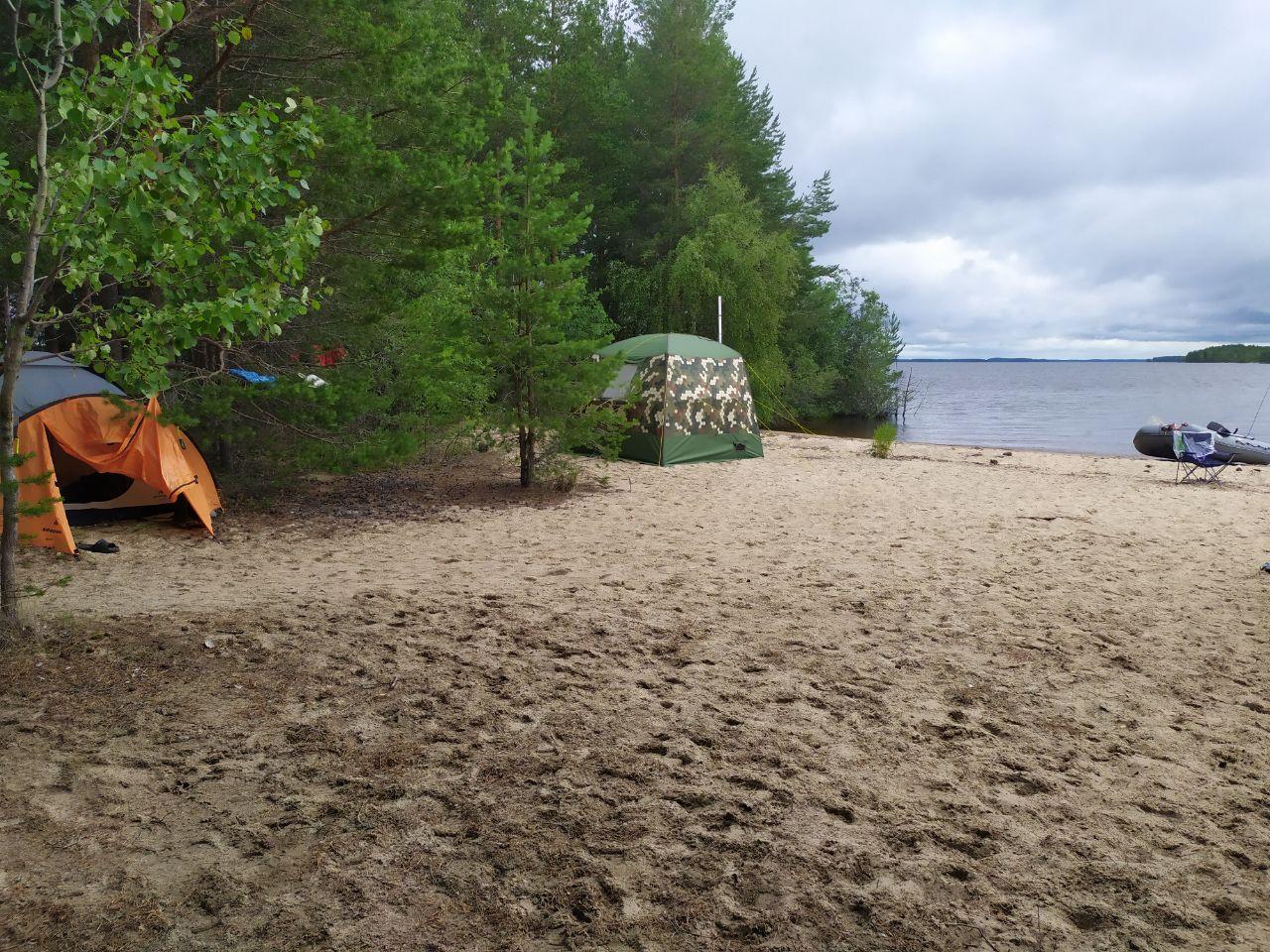

Съездили мы в Карелию, наотдыхались и нарыбачились от души.
Баню топили 2 раза, оба раза устраивал жесть, что приходилось проветривать. Не знаю, что было в первый раз, то ли брикеты не очень, то ли давление. Обечайку поджал на печке, больше не подтекает. Брикеты в этот раз были другие, местами даже подмоченные на переходе, волна была сильная и заплескивало.
Все мое разочарование как ветром сдуло, доволен как слон, хочу полки, только пока некогда ими заниматься.
Ниже фото бани, ну и заодно отдыха. Парящихся не фотографировал, было не до этого.

Красивые фото! Русский север прямо завораживает!
А по поводу банных кондиций - Бомбой устроить жесть не просто просто, а очень просто, скорее всего у вас в прошлый раз временные флуктуации были и луна в козероге :lol:
Песок активно тянет в себя тепло, особенно прибрежный, пропитанный водой чуть ниже поверхностного слоя. Попробуйте все же утеплять пол в таких случаях, хотя бы копеечным фольгированным утеплителем, сразу будет заметна качественная разница и в банной атмосфере, и в распределении температуры по вертикали.
Полок - архинужная вещь! Именно когда на него ложишься, полностью расслабившись, а горячий пар окутывает тебя со всех сторон, накатывая мягкими волнами, тогда и наступает особенный кайф, причем, даже особую жесть делать не приходится.
А захотелось "погорячее" - приоткрыл зольник легким движением руки, и через пару минут уже не на полоке, а на полу под ним :D
Вот тогда и вспомните про совет с фольгированным полиэтиленом, на нем приятнее лежать, чем на сыром песке, который потом приходится вымывать из различных складок и отверстий на местности (зачеркнуто) организма :D
