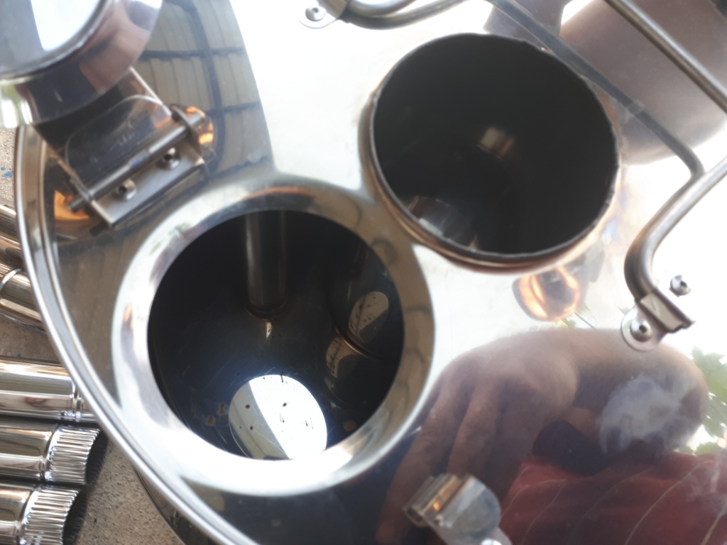

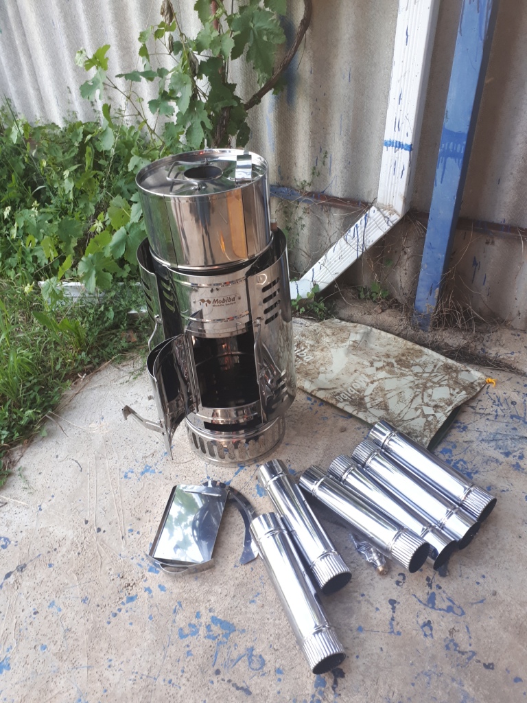

Привет всем, вот и я решился после получения некоторого опыта написать пару слов про КЦ4.
Сравнивать буду печку с КЦ3, так как большого опыта нет с другими печами нет.
Сначала как обычно печку распаковали, примеряли в багажнике , обожгли, по дороге нашел свою первую самодельную банную печку из нержавейки (ужас чем раньше пользовался). И соответственно ввели ее в эксплуатацию где то 5 днями парения на различных выездах.
Теперь по пунктам впечатления:
1. Общее - КЦ4 по сравнению с КЦ3 мощнее, больше и тяжелее (субъективно т.к. не взвешивал).
2. КЦ3 более мобильная за счет складываемости конструкции, КЦ4 более так сказать массивная и надежная монументальная что ли, за счет своей неразборности. Это однозначно повысит надежность печи. Мы знаем, что постоянная конструкция всегда надежней разборно\сборной.
3. Принцип нагрева пара -у КЦ4 уже другой - пароперегреватель в топке - и в этом вся соль печи, пар дает она не передаваемый! и да, паром она деревяшку обугливает! что было по началу легким шоком.
4. Объем бака немного меньше чем в тройке, но остался достойным - помыться семьей с этой печкой без проблем (это было основным сомнением при замене печи - будет ли хватать печки для помывки, поскольку печь используется не только как паровая но и как помывочная.
5. Ручка сверху - удобно! на тройке ее не было конструктивно.
6. Замок на ручках экрана стал проще, но как по мне так намного надежнее.
7. Дымоход в КЦ4 сделан по конденсату (думаю надо ли покупать переходник, чтобы сделать по дыму или нет)
8. Мощность и КПД на КЦ4 однозначно выше чем на тройке. Это заслуга объема топки и наличия пароперегревателя в топке четверки. Он то не только перегревает пар но и заворачивает пламя и сам отбирает тепло и огонь лучше отдает тепло баку - это сразу заметно по скорости изменения цвета первых колен дымохода от печки (они до сих пор блестящие не смотря на иногда очень мощную протопку).
9. Как следствие мощности КЦ4 показалась более экономичной - т.к. работает в основном у меня на малых оборотах - нет необходимости дежать на форсаже постоянно - и так температура пара высокая.
10. Все думаю, есть ли смысл докупить трубку из нержавеющей гофры - чтобы вставить в выхлоп пароперегревателя - и попробовать опустить выход пара пониже (на КЦ4 это стало возможно, и проток пара идет такой не слабый). - что думаете камрады?
А т.к. мы с бестолковой головой и дурными руками, сделана небольшая модернизация: на короне по выштамповке которая держит печку заранее просверлил дырок и вкрутил нержавеющих гаек с болтиками 4 мм.. Так сказать усилил опорную поверхность (на 3ке в свое время неровно поставил печь на корону - она немного деформировалась - и стала проседать в короне) - теперь уже просадок не боюсь. Добавил в комплект еще один сегмент дымохода - чтоб он влез в топку - немного его укоротил. Думаю что еще полсегмента можно всунуть - но пока и этого хватает за глаза.
Теперь о протоке и паре. Если честно, первые 2 раза парения в МВ10 к КЦ4 никак не мог с ней совладать (все таки характер отличен от КЦ3), как я не пытался ее топить понемногу, все равно она при выходе на режим давала такую температуру, что не усидишь (это как кожу жжет, а еще не прогрелся), и начинаешь открывать дверь, доливать воду (даже боюсь подумать что будет делать Паробомба в МВ10). Но с 3ей попытки научился нормальное ей управлять (большие сырые поленья - снижают скорость горения и немного ослабляют ее злой норов).
Резюме:
КЦ4 это по моему очень хорошая банная печь. В которой ничего не надо менять на мой взгляд. Отличная получилась вещь!
