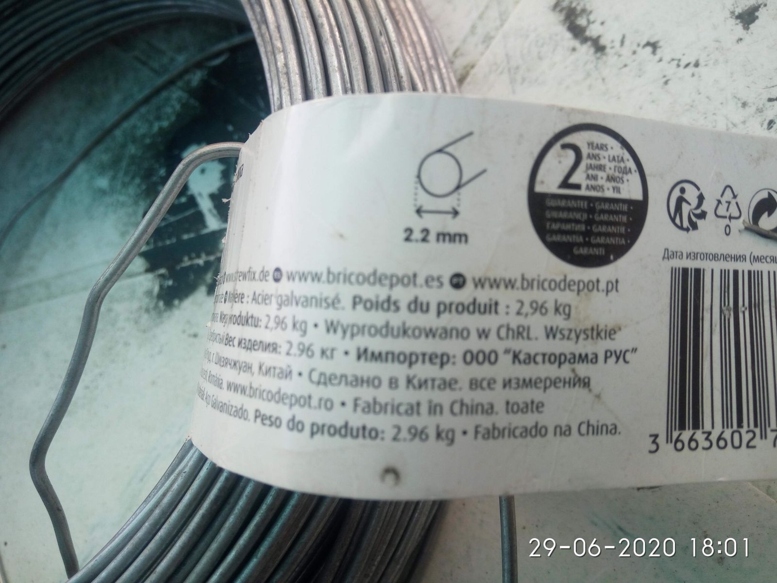

проволока оцинкованная - 5м. У меня была для натяжки рабицы на забор, купленная в Кастораме.
проволока
проволока
