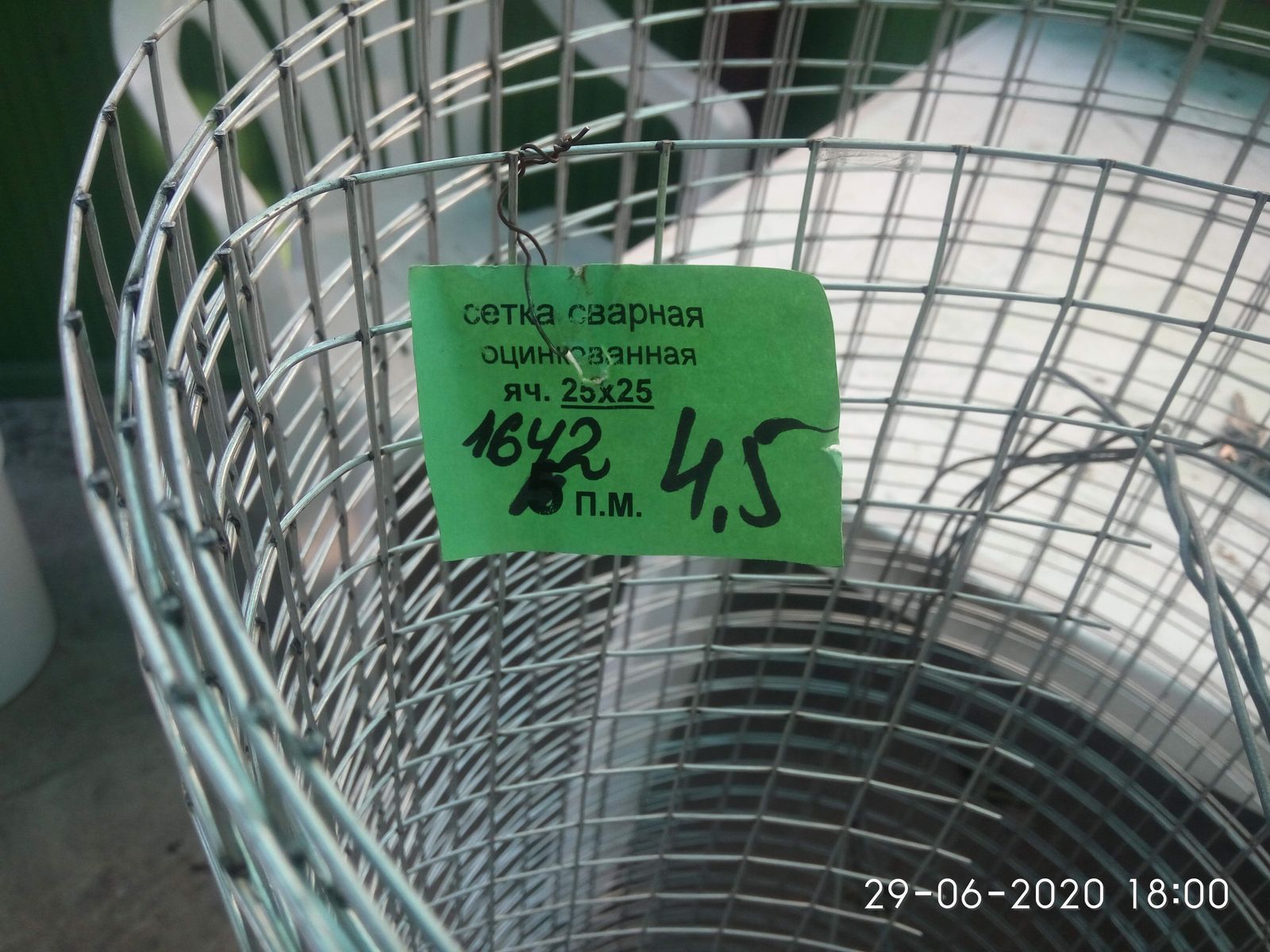

сетка оцинкованная 25х25х1,6 (ячейка 25мм, проволока 1,6мм) - Ширина 1 м (40 ячеек), длина 62,5 см (25 ячеек)
сетка 2
сетка 2
сетка
сетка

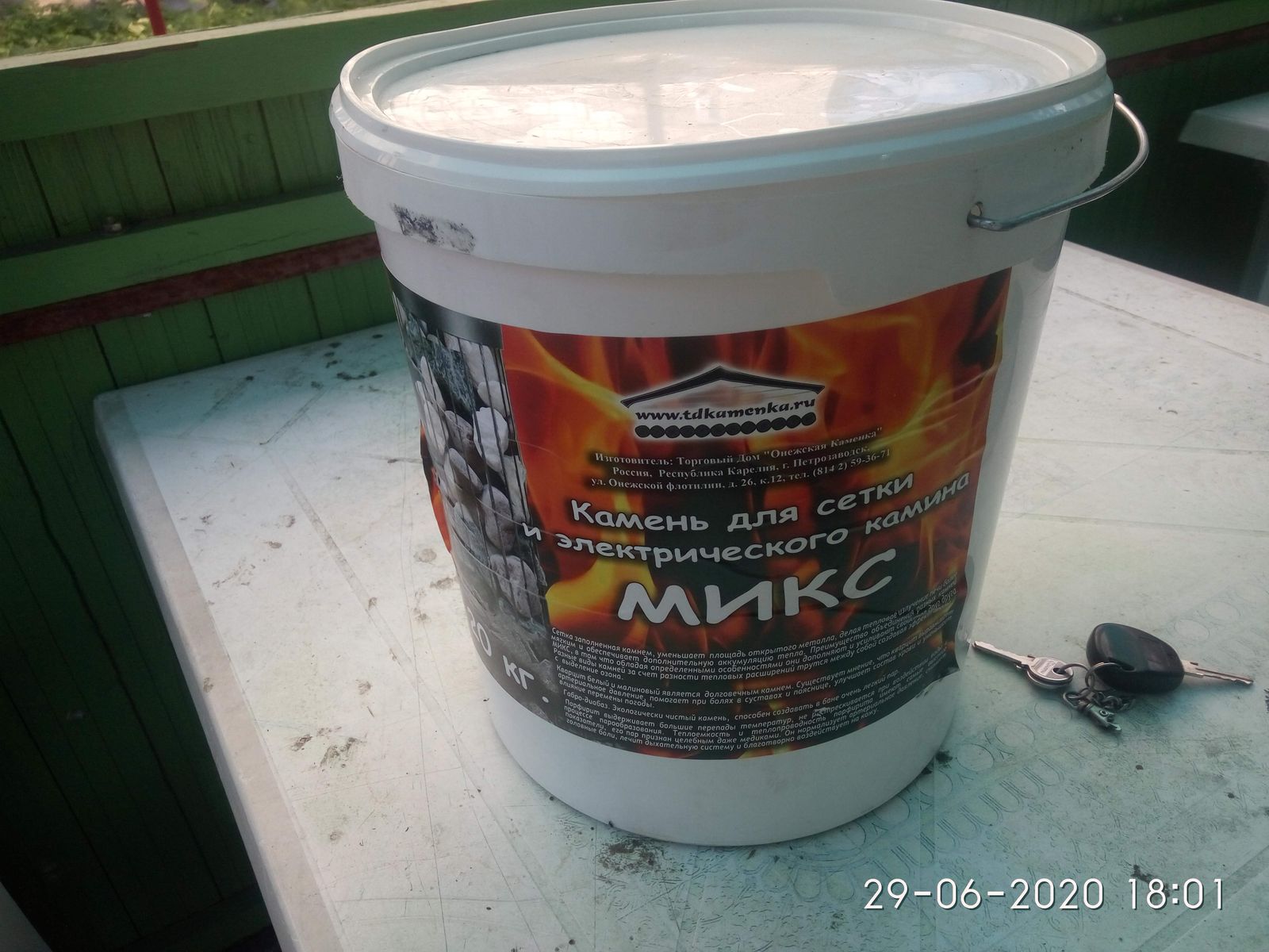

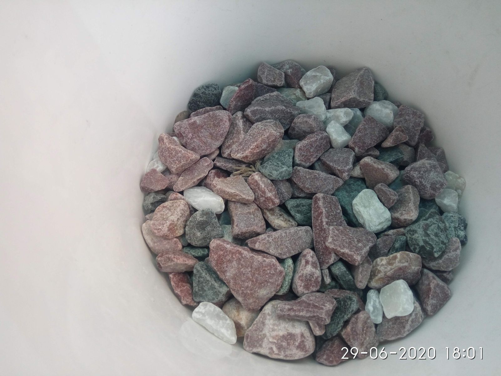

камни для картриджа - 20 кг.
камни
камни
камни 2
камни 2

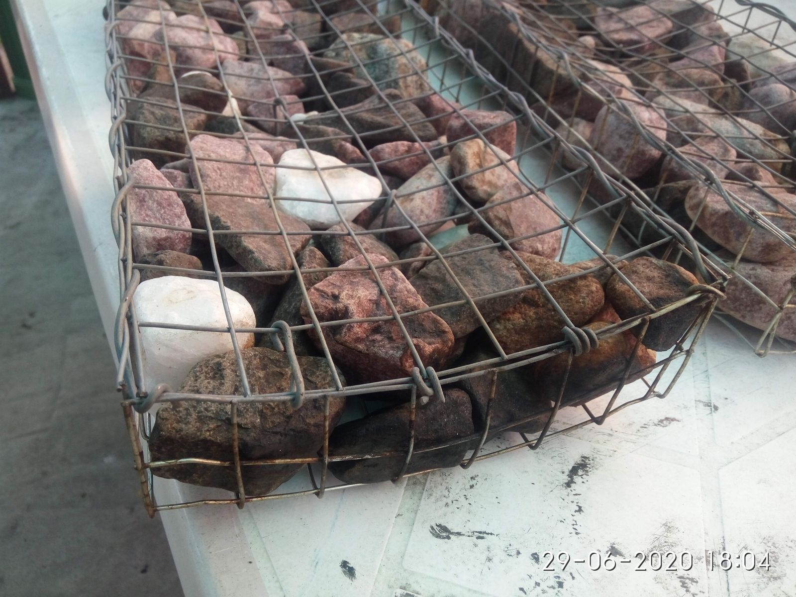

Что получилось в итоге на фото ниже.
картридж
картридж
картридж 2
картридж 2
картридж 3
картридж 3
картридж 4
картридж 4
картридж 5
картридж 5
картридж 6
картридж 6
Метод гнутья - щель в металлоконструкции (калитка, ворота) и ручной нажим.
Если в процессе гнутья у вас произойдет местами с краю разрыв сварки сетки - не огорчайтесь. Поставьте эту часть в верху картриджа - там почти нет нагрузки. А внизу можно поставить дополнительные скрепки.
