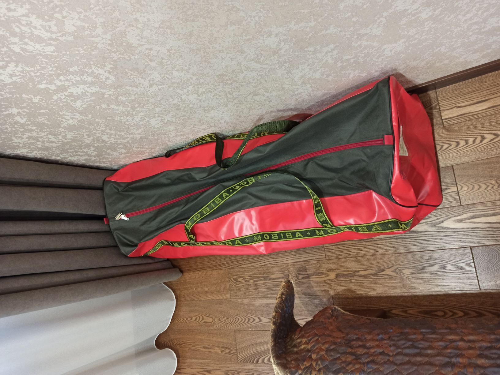

Всем привет. Какой пол используете в бане при выезде на природу?
Вот и банька приехала, жду печку с полками.
