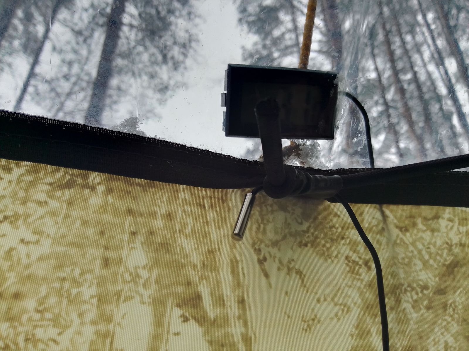

Всем привет, вот чтоб не казаться голословным про " горящие пятки" приобрел термометр с двухметровым проводом. Внутри закрепил, как обычно, в петельке с резинкой удерживающей дверь, а сам прибор вывел наружу и закрепил к оттяжке канцелярским зажимом.
Температура на улице от -7 (утром) поднялась до -3 к 16.00 (наверное Жига-2 прогрела :lol: )
Жесть! В палатку можно зайти только после проруби и валяния в снегу.
Сначала развернул "монитором внутрь" но не видно ничего.
Жига шпарила, кажется,на все свои 100% может брикеты попались космические?

Сегодня кондиции отличались от привычных. Утром, на улице было +8, но ветренно и пасмурно. Топил, топил горение слабое, кипение такое же. Брикеты не прогорали, хоть и колол их на три части. Забивал топку, битком, но толку не было. Точнее 46-49 градусов максимум, и сильная влажность. Атмосфера душноватая. Давление низковатое наверное было.
Потом, часа через три, когда стих ветер и небо прояснилось, вернулись мои любимые 75°. Оказалось, что 75° переносится легче чем 46°, - дышится легче. Но зато, когда посидишь (минут 20-30) в 46-49 градусах, после окунания в холодную воду, "приход" намного, НАМНОГО!!! круче. Прогрев наверное сильнее получается, а в 75ти градусах, наверное не успеваю как следует прогреться, ибо кожа закипает)))
В следующий раз попробую градусов 50 поддерживать, потом расскажу...

P.S. замеры температуры производил электронным термометром, примерно на уровне пояса( там где петелька пришита, для дверной резинки)
Всем привет! И с лёгким паром!!!
Это всё, что я смог запечатлеть.

Евгений Геннадьевич писал(а): замеры температуры производил электронным термометром, примерно на уровне пояса(
Надеюсь термометр герметичный. :shock: У меня электронный с выносным (с заносным в баню :D ) щупом. Я сам люблю заходить в баню до закипания воды. Что бы начать прогреваться до начала парогенерации.
Да, у меня такой же. С проводом 2 метра. Щуп внутри, а "монитор" на улице.
