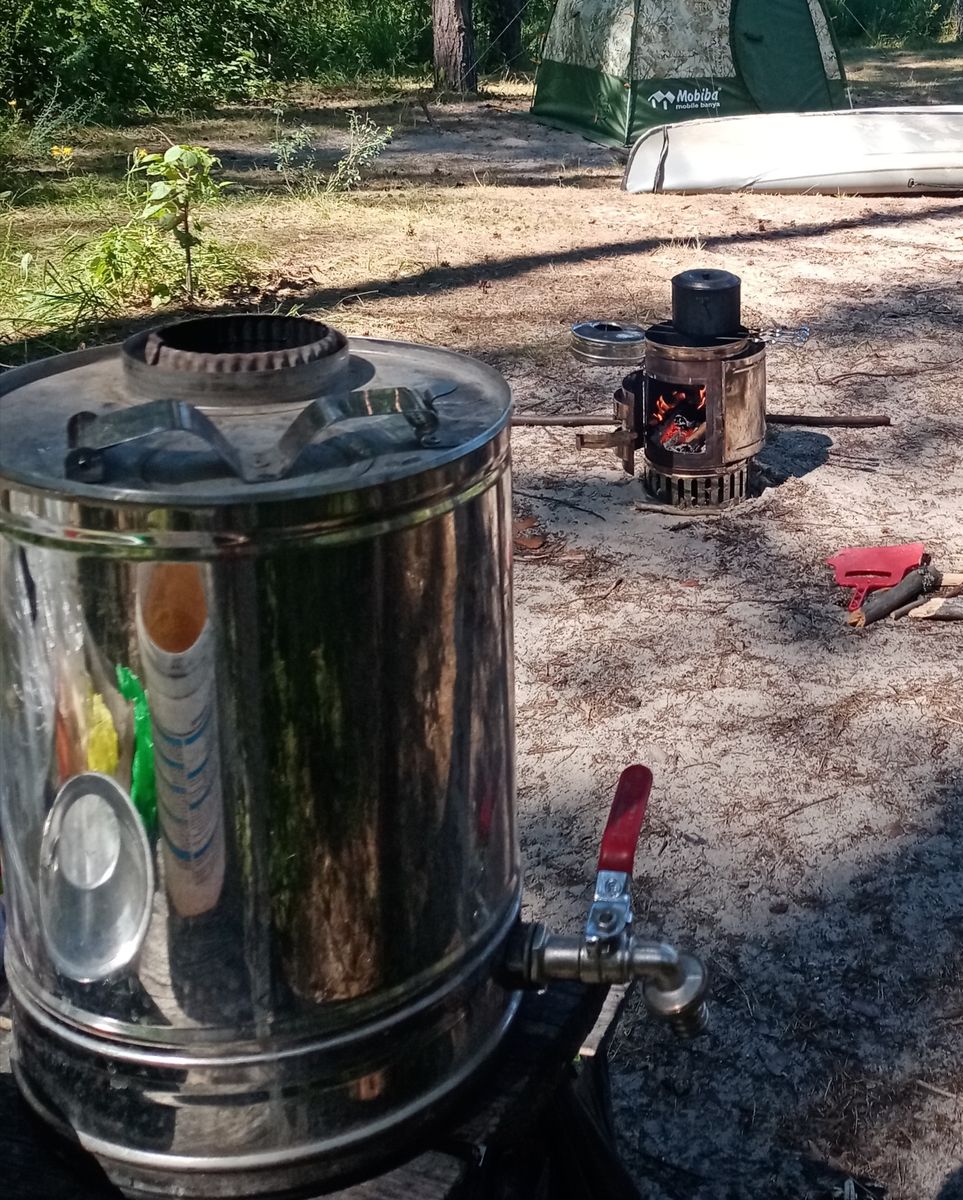

В недельном отпуске, в начале августа, печь Жига отлично себя показала как банная, самовар, печкой для приготовления пищи на свежем воздухе.
Вскипятив воду для чая и приготовления супа,снимаем бак и готовим обед-ужин.

Благодарю, Михаил! Отличные фотографии и хороший совет владельцам печи Жига-2, как ее еще можно использовать с пользой. Не все же люди парятся в бане. Печи и для готовки, как мы видим, сгодится. Послужит походным очагом.
Re: Всё о печке Жига - 2
Я пока только вот до чего дошел. Открываю крышку и на отверстие, для дозаправки бака, ставлю. Вода кипит, парок горячий. Консервы погреть, лапшу заварить...

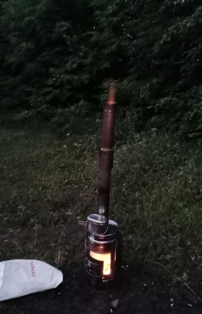

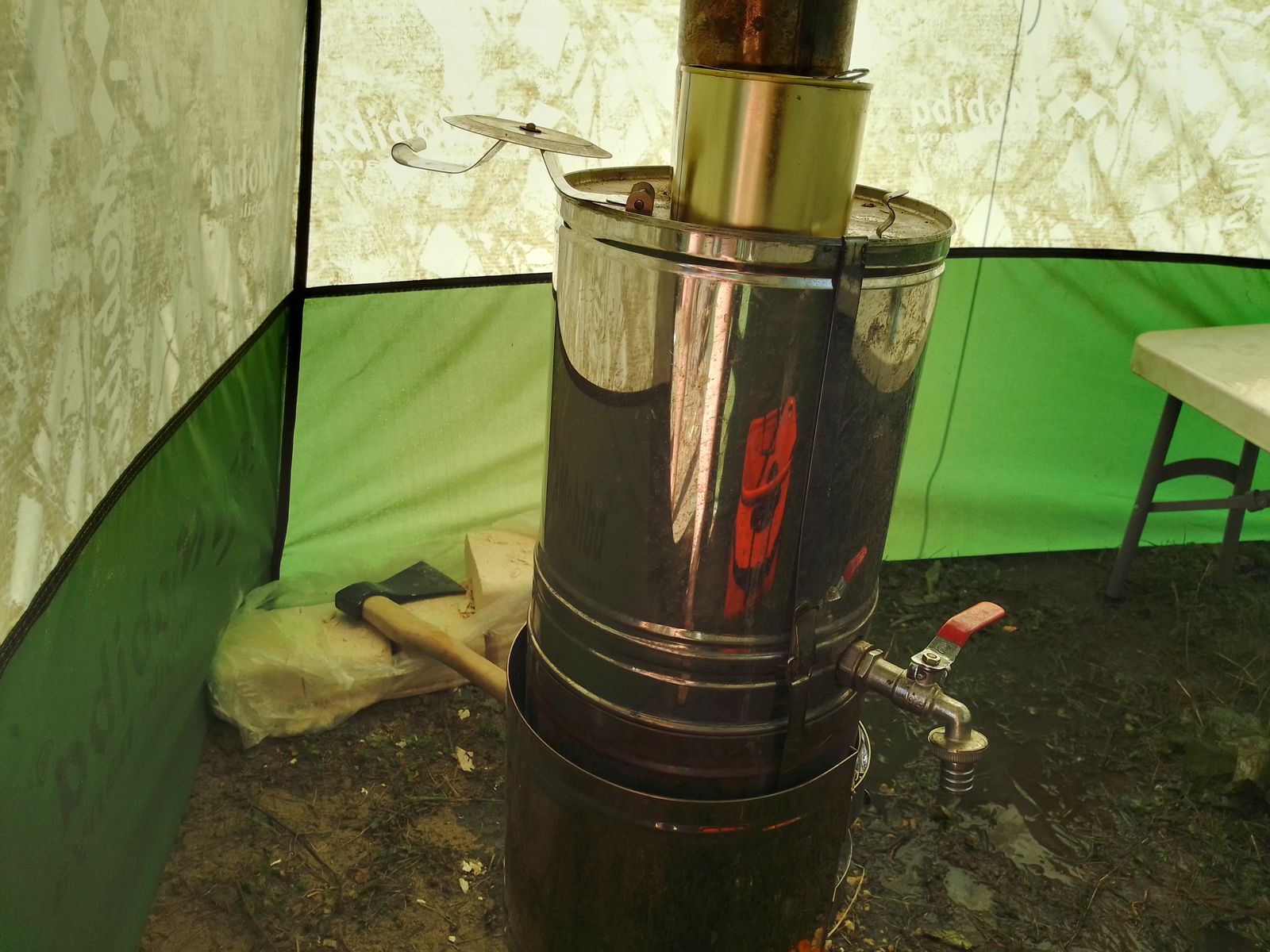

Ничего с печкой не случиться, готовим на ней не всегда, когда дров мало или где слишком сухо и большой слой пересушенных игл и травы, Т.Б. в лесу ни кто не отменял, мы пару раз тушили такие слои после не затушенных до конца кострищ. На счёт металла, когда топим печь для бани, там нагрузка в разы больше.
Пробовали как отопительную использовать, можно конечно но только в крайнем случае когда хочется уснуть в тепле. Когда горит на форсаже или интенсивно, все норм, но при переходе в малый режим горения, ночью образуется конденсат на трубах и он течёт по внешней стороне трубы, а запах, будто шпалу положили рядом с палаткой. Об этом лучше описал Сергей(Batman).
В палатке фото совсем тёмные, но выглядит как-то так печь с крышкой, вместо бака для воды.
Потекли на трубах, не большие, но *ароматные*

Шалаев Михаил писал(а):Когда горит на форсаже или интенсивно, все норм, но при переходе в малый режим горения, ночью образуется конденсат на трубах и он течёт по внешней стороне трубы, а запах, будто шпалу положили рядом с палаткой.
Миша, у меня только один вопрос: КАК???
У меня "малого режима горения" не получилось от слова совсем, либо режим "все практически прогорело и не греет", либо активный режим сауны, когда не только печка но и дымоход краснеют, даже при закрытых отверстиях притока воздуха, хватало щелей на дверце и крышке.
Весь конденсат выжигался напрочь, даже не успев образоваться, не то что потеки...

Сергей, после растопки положил пару брикетов целиком, как занялись, отодвинул к дальней стенке, прикрыл отверстия поддува, по твоим мотивам вырезал из нержавейки. С начало было жарковато, уснул в тепле, в спальнике. Под утро было свежо, два брикета, розжиг и опять жара. Все правильно говоришь нет золотой середины.
Чуть не забыл, когда спишь на полу, то в горизонтальном положение сильной жары нет, все тепло выше сантиметров 30 и далее.
