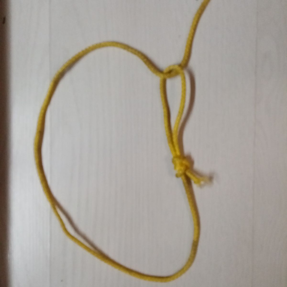

Давно практически все верёвки с петлёй. Вставил в петлю, протянул через кольцо колышка с кольцом и завязал на бантик или карабин на петле, дуге, дереве или ещё петля вокруг камня. Колышки как пятью постами выше, продаются в любом строительном магазине.
Вот и вся петля.
Вот и вся петля.

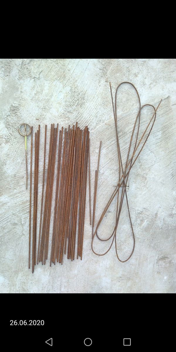

Наши руки не для скуки, сказал я, и поехал на металлобазу. :D Мне порезали 4 прутка рифлённых 6 метровых по 70 см. Дома ещё разрежу пополам, по 35 см, что бы рабочая часть была 30 см. Просто решил не злоупотреблять любезностью продавцов, порезавших мне бесплатно, что бы влезло в салон. И взял 1 пруток гладкий 6 метровый. Всё диаметром 6 мм. Теперь даждаться бы прохладной погоды и начать сваривать. И всё удовольствие обошлось в 480 руб.
Сообщения: 4669
Благодарил (а): 3373 раза
Поблагодарили: 4490 раз
Re: растяжки, колья
doxtor02 писал(а):..... так что колышки буду запасать мега надёжные, а не те что идут в комплекте с палатками.
Scorch писал(а): Могу помочь в данном вопросе ;)
Думал об этом. Но тут у тёщи на даче попался на глаза гладкий пруток 6-ка. Да ещё за забором строительный магазин. Подкупил 9 метров гладкой и 9 рифлёной арматуры. А так как мужчины это те же дети, только игрушки у них другие. Так и я достал свой сварочный аппарат и попробовал сварить 5 колышков по твоему рецепту. Остальные просто согнул небольшой трубкой. Покрасил давно валявшимся баллончиком с краской и одел термотрубки (12 мм). Трёхметровые прутки нарезал по 30 и 37.5 см. Разогнался :roll: и получилось около 50 штук. :lol:
Вложение IMG_20180626_173537[1].jpg больше недоступно
Александр Петрович писал(а):а в виде буквы Г можно переделать под колышки для каркаса, мысля есть да вот сварочника нет,
Александр Петрович, а сварочник то и не нужен.
Не прошло и 2-х лет, я переделал Г-образные колышки в полукруглые . Правда от 50-ти штук нашёл только 13. :lol: Я думаю достаточно для удержание нижнего каркаса МБ-442.
Опять разогнался и сделал 38 колышков от Бахыта.
Re: растяжки, колья
Алексей, сейчас уже все встало на свои места, доп.руки я их называю- это 4 прутка Г образных из 10 ки. Остальное классика от Бахыта) ну и соседствующие братья, ой деревья конечно же :lol:
