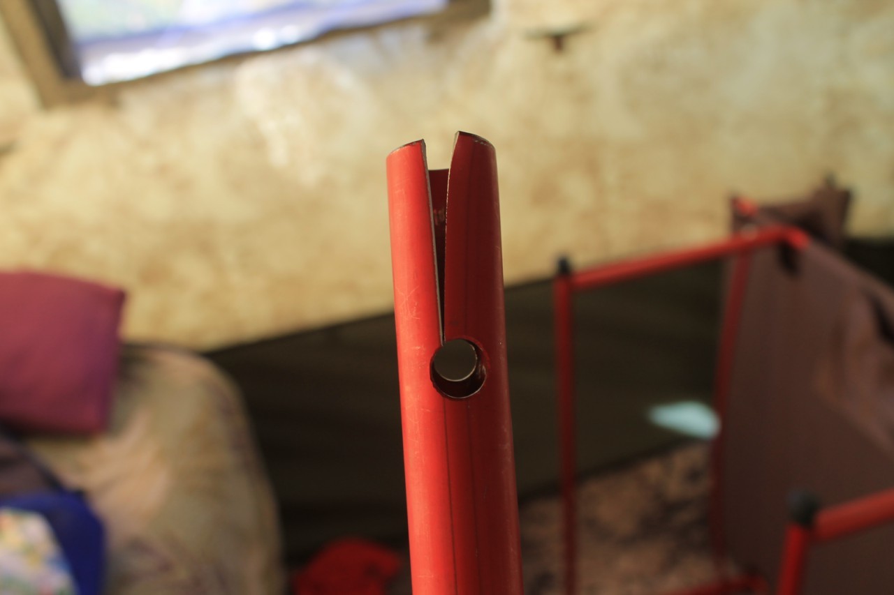

Для примера иллюстрация того, что происходит, когда на край полока высотой в 400 мм., установленного не на ламинат, а на неровную землю, садится 60 килограмм (всего) живого веса.
В данном случае печи в палатке не было, падать куда было, а сама трубка оказалась из бракованной партии.
Конструкция очень надежная для раскладушки, да и для полока, если точно понимать, что делаешь, однако я скорее возьму с собой табуретку и буду париться сидя.

На самом деле я нисколько не пожалел, что по весне приобрел пару раскладушек производства Михаила Вячеславовича, в качестве спального места устраивают целиком и полностью.
Да, на неровном грунте/камнях приходится выравнивать ножки, подкладывая что-либо, но это справедливо и для любой раскладушки либо полока с числом опор более двух.
Собирается за 2 минуты, все интуитивно понятно, а по занимаемому объему в транспортном положении вообще вне конкуренции.
И как полок ее вполне возможно использовать. Но с осторожностью.
Впрочем, с запиленного по месту бревна или жердей навернуться гораздо проще, чем с такой конструкции.
А если еще и чуток тюнинговать ее, укрепив срез трубки стальными кольцами из бесшовной трубы, как это сделал я, чтобы практически полностью исключить саморазбор из-за бракованной детали, то для себя вполне допускаю использовать ее в Кайфандре в водном походе, когда занимаемый вес и объем критичны.
