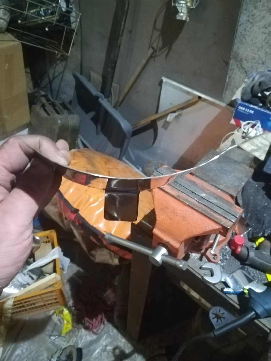

А пока, с Вашего позволения, несколько фотографий новинки, из серии "покопавшись в гараже", правда у меня в гараже бардака намного больше, чем у Сергея :D
Патрубок (справа) рядом с переходником Согра-Парофон.
Вот так вместе с первым сегментом
Прижимная планка
Заслонка
Вид изнутри топки
