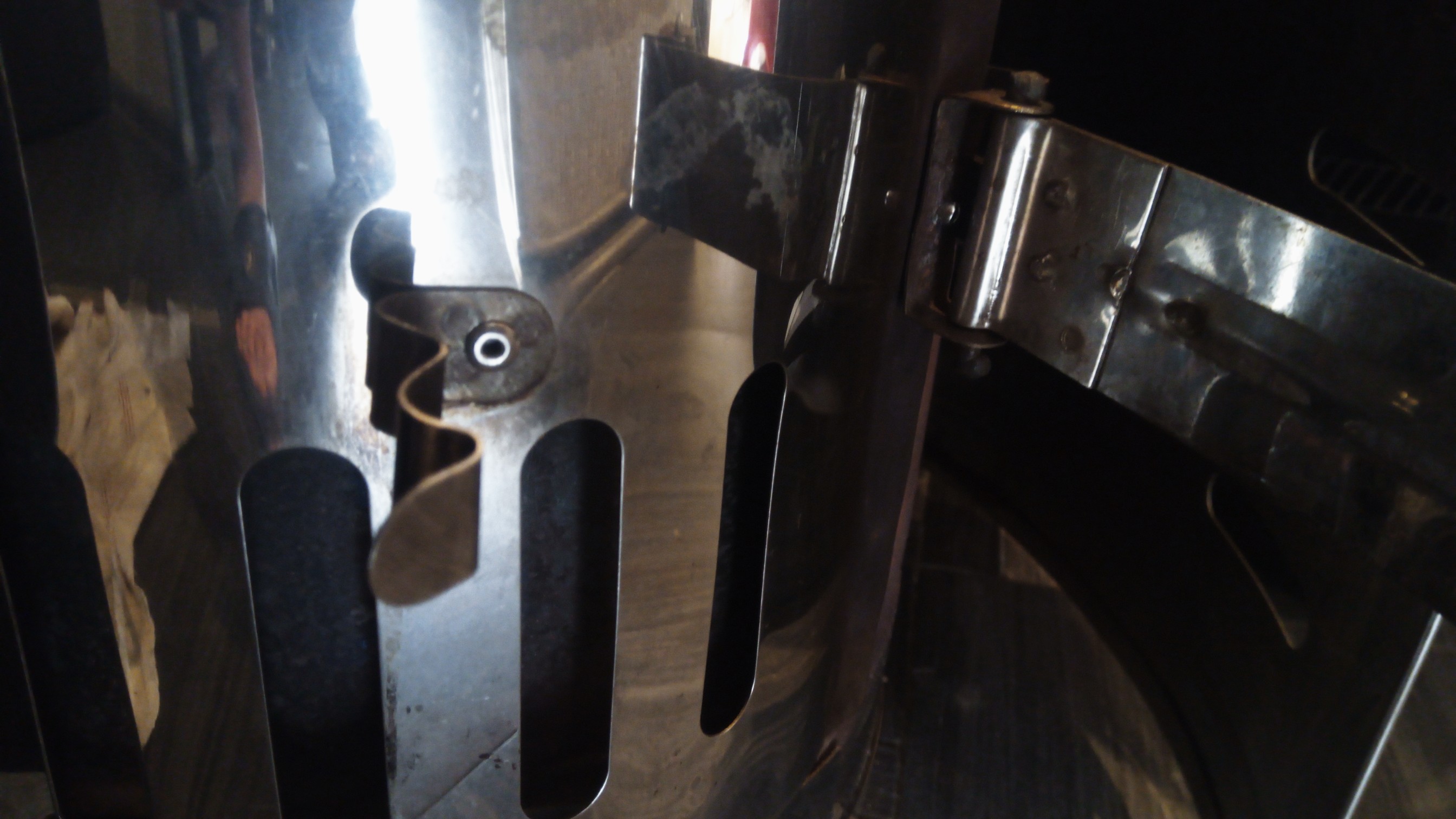

По примеру, а точнее и ей пора, после того как разобрался с Мегасогрой, добрался и до Парабомбу) Сначала она выставила условие, что будет согласна на всё что ей предстоит, только после того как примет ванну! Делать нечего, отвёл) далее починил наконец то ручку у дверки ( спасибо Мобибе и отдельное Андрею Николаевичу Рублёву, за высланные как образец заклёпки). На всякий хоть и не нужно наверное было, но усилил ими и фиксатор.

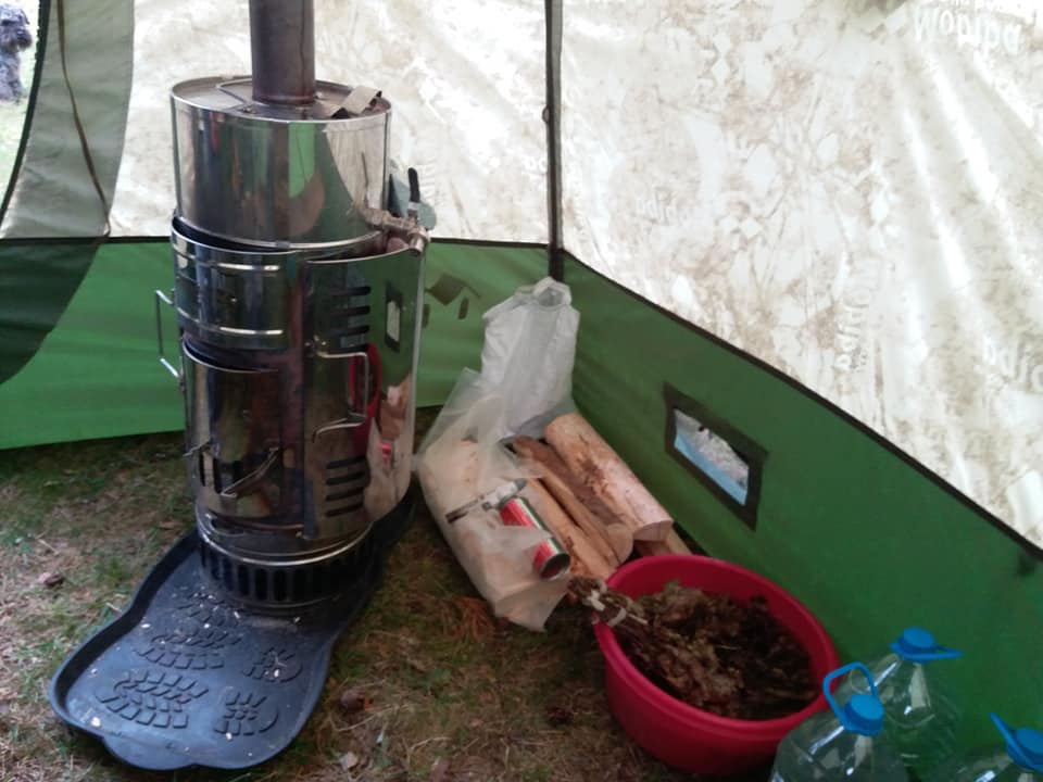

Приветствую ВСЕХ вопрос хочу переместить ПАРОБОМБУ ближе в угол использую МБ 15 ну пустое не рациональное место ТАМ, наверно надо через угловой сегмент дымохода в количестве 2 штук по 45 гр что есть у мобибы, не повлияет ли такое решение на безопасность и тягу.СПАСИБО.
Сообщения: 2533
Благодарил (а): 6874 раза
Поблагодарили: 4798 раз
Re: Паробомба-3. Вопросы и отзывы.
hilux92 писал(а):Приветствую ВСЕХ вопрос хочу переместить ПАРОБОМБУ ближе в угол использую МБ 15 ну пустое не рациональное место ТАМ, наверно надо через угловой сегмент дымохода в количестве 2 штук по 45 гр что есть у мобибы, не повлияет ли такое решение на безопасность и тягу.СПАСИБО.
На тягу повлияет однозначно, но не критично. На безопасность критично, но неоднозначно. Читайте в соседней теме. Для полностью предсказуемой и безопасной эксплуатации без сюрпризов - используйте штатное расположение. Остальное - на свой страх и риск, желательно понимая, что делаете. Большинство через это проходят, еще никто не умер (хотя, некоторые перестали появляться на форуме, а мало ли :mrgreen: )
В угол её однозначно!

Станислав Николаевич, приветствую ВАС ваш опыт на фото реально или это фотомонтаж, и звените как у ВАС с тягой и ставили два угла сегментов, конструкция надежно стоит я имею в виду дымохода и я так понимаю дымоход еще длиннее становится. Спасибо что откликнулись.
Сообщения: 170
Мой комплект: МБ-12 + КЦ-1
МБ-15 + Паробомба-3
Откуда: Хабаровск
Поблагодарили: 143 раза
hilux92 писал(а):Станислав Николаевич, приветствую ВАС ваш опыт на фото реально или это фотомонтаж,
Всё реально.
hilux92 писал(а):как у ВАС с тягой и ставили два угла сегментов, конструкция надежно стоит я имею в виду дымохода и я так понимаю дымоход еще длиннее становится.
С тягой никаких проблем, любые завихрения если они возможны при таком плавном переходе компенсируются увеличенной высотой дымохода. В этот раз конструкция стояла при 15м/с ветре на берегу, с надёжностью всё в порядке.
Тоже хочу так попробовать, но место там можно вполне рационально использовать. Между печкой и стенкой можно сложить дрова, поставить таз с вениками, воду для долива в бак ...... У нас , правда, не Царь-печка , но очень похожа :P
