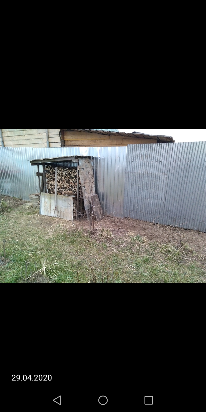

StAlk писал(а):Куплю доску 50, попиляю на бруски и на чердак - через полгода топливо - огонь.
Да Алексей, у тебя серьёзный подход. А я напилил штакетник и прокладки из под досок, правда они сухие за несколько лет стали, и в дровник под навес. А как закончатся дожди и просохнет, хочу с прицепом съездить за валежником сухим.
