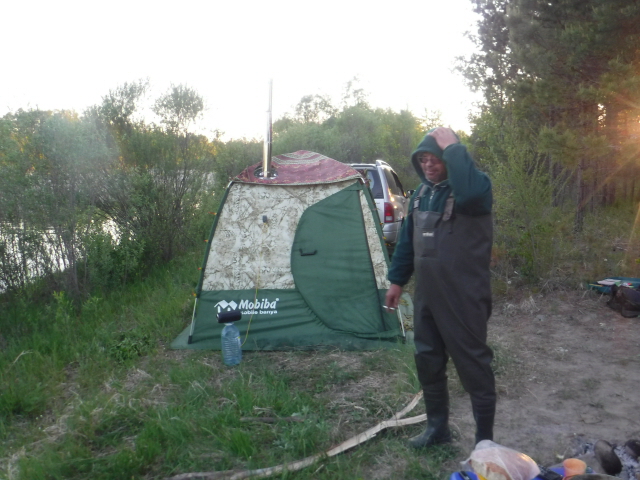

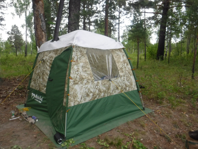

Первая ночёвка в РБ-200 с Согрой.
Знали, что в ночь будет дождь, вернее даже ливень по прогнозу. Взял допкрышу от 104-й. Подвязать второй слой на "попки" гораздо проще, чем на молнии у десятки. С установкой Согры пришлось немного поколдовать. Пробовали даже установить у левой стены от входа, но тогда подбрасывать в печь неудобно и большой ПСН-700 не встаёт. В итоге установили у фронтальной стены, но при этом сдвинув печь макимально возможно влево. Приличный наклон дымохода имеет место быть, но всё работает нормально.
Из-за низкого потолка и меньшего объёма парилки Согра с жадеитом выдаёт в РБ-200 примерно столько, сколько Медиана в парилке МБ-104. Получается ещё один хороший универсальный комплект. При +6..+8 на улице, жару в парилке хватило нам с избытком. Думаю, зимой при утеплении пола тоже потянет.
Напарились, накупались, затем вынесли полок. Умудрились установить в палатке с печкой столик и два пластиковых кресла. Только начали варить суп на Согре - пошёл дождик. К 23 часам он превратился в ливень, в полночь казалось, что на палатку кто-то льёт из огромного душа. Улеглись в час ночи и спали до 8 утра. В палатке было тепло и сухо. Тлеющего режима Согры при 3-4 градуса тепла на улице хватило с избытком. Дождь так и не прекратился, поэтому в 10 утра пришлось собирать наш скромный лагерёк.

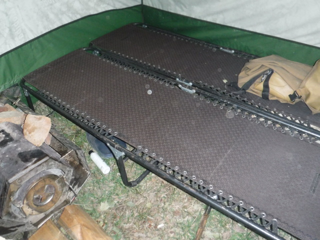

Теперь по расположению раскладушек и ночёвке. Две больших, типа "Медведя" точно с печью не войдут. Обычные кемпинговые с трудом. Дело в том, что ветровые оттяжки на стенах, в отличие от той же десятки расположены высоко и на уровне колена (высоты раскладушек) палатка практически не растягивается. Вариант - ПСН-700+раскладушка, как мы иногда практиковали в десятке, тоже не подходит из-за более покатых стенок палатки. А вот две подростковых 185х55 встали легко.

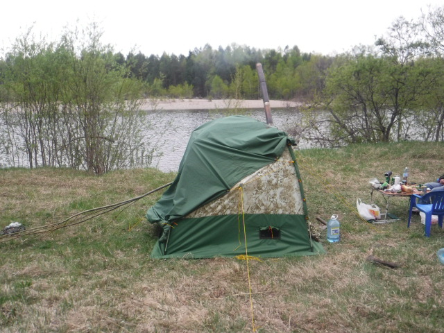

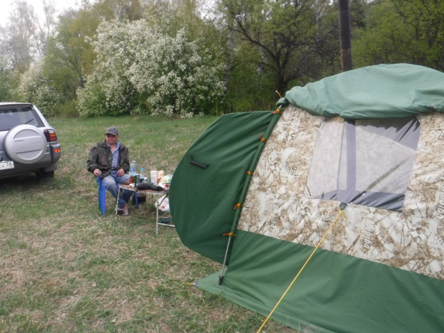

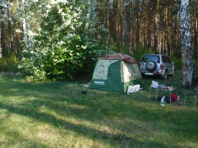

В очередной раз выбрались на Белую. Так как рыбачить нельзя, сделали упор на отдых и баню. Встали на шикарной полянке в тупике под бывшим пионерским лагерем. Палатку поставил у цветущей черёмухи. Два дня вдыхали запах леса, зелени и черёмухи. Попарились, покупались.
Дороги дальше нет и с воды нас не видно.
Не взяли вторую раскладушку и использовали вместо неё полок. Всё встало отлично, даже лучше, чем две раскладушки.
Местные рыбачат и охотятся, не смотря на запреты. С деревни подъехал бодренький 70-летний дедушка на мотоцикле, угостил нас рыбой и копчёной козлятиной. Обалдел с нашей баньки, заглянул внутрь, но зайти не решился.

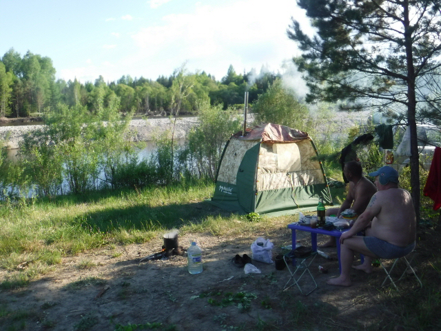

Выезд на реку в мужской компании.

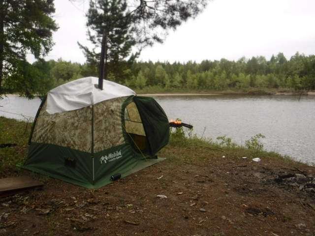

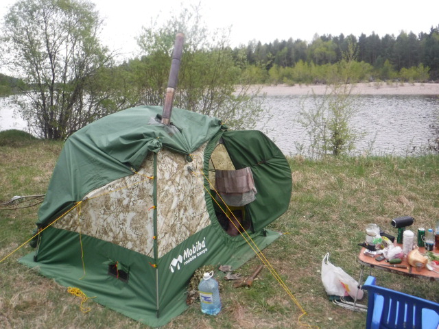

На крайнем выезде остановлюсь поподробнее. Авто расширило географию поездок, и мы вдвоём забрались туда, куда Макар телят не гонял. На Крузаке бы точно не сунулись. Болотистые места ещё не просохли, но пробрались, ни разу не засадив машину. Каково же было наше удивление, когда наше место в 100 км от города оказалось засранным до безобразия. Крайний раз мы были здесь в октябре и оставили две чистых поляны.
Плотная занавеска от ванной в качестве жертвенного слоя выдержала недолго - около десяти протопок. Появилось с десяток дырочек и одна сквозная в палатке. Вернулись к старому способу - нетканое огнеупорное полотно. Вырезал дырку под трубу, накинул на палатку и закрепил прищепками на шпангоутах. Ночью был сильный ветер, но наша самодельная ИЗН спокойно всё выдержала.

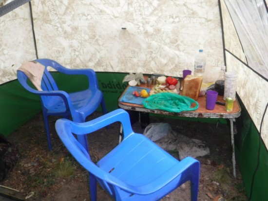

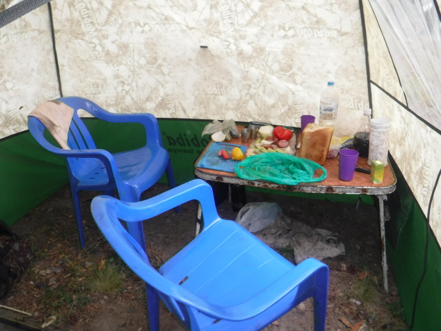

Температура 3-7 градусов и ветер, сидеть на улице не комфортно. Без проблем расположились в палатке за столиком у окна на пластиковых креслах, да ещё и с работающей Согрой. Можно было разместиться и втроём.
Жена просит не выкладывать фото с моим облезлым столиком, но он у меня особенный, со своей историей и воспоминаниями. Я купил его вместе со своей первой машиной Нивой в 1992 году и через два года справлю его 30-летие. Стульчики, кстати, тоже все живые.

На ночь я решил впихнуть в РБ200 невпихуемое - две обычных кемпинговых раскладушки с работающей Согрой. Получилось, только Согра касалась конвектором фронтальной стенки палатки. Вставил туда два тонких полешка. Таким же образом организовал зазор между печью и раскладушкой.

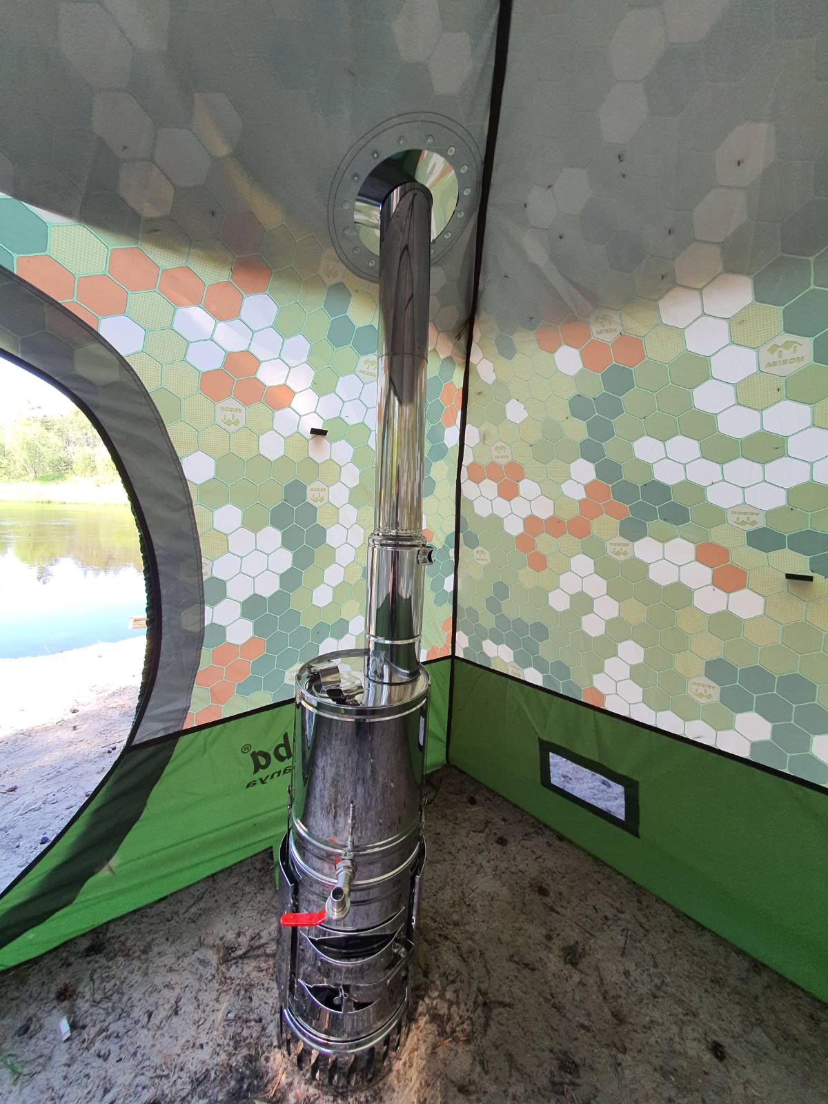

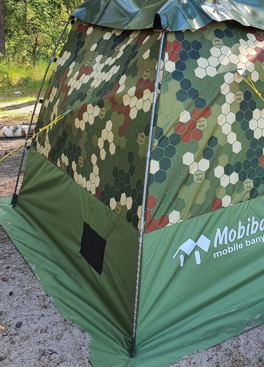

Наконец опробовал баню. Впечатления - супер!
На первую сборку с изучением и рассматриванием всего и вся ушло 40 минут. Через 20 минут после затопки на пиникеях баня вышла в рабочий режим и начала жарить так, что уши обжигало.
По крючкам - собирать очень удобно, но резинки, на которые они крепятся, выглядят достаточно хлипкими, могут растянуться. Мне кажется, что лучше было бы использовать петли из двадцатимиллиметровой стропы.
Столкнулся с неприятным моментом - кран в завернутом до упора состоянии оказывается перевернутым вверх ногами. Как ни крутил, как ни пытался пристроить комплектные прокладки, все равно он смотрит вверх. Видимо, штуцер в баке перевернут на 180 градусов. Недокрут на пол-оборота не катит, вода из бака сочится. Есть идеи, как исправить проблему?
Разбирается баня тоже быстро, но по первому разу пришлось поиграть в тетрис, чтобы упаковать печку с трубой.
Парилка хороша, пар влажный и достаточно мягкий, температуру не замерял, но под потолком в пике терпеть невозможно. Доволен, как слон!
Перевернутый кран
Перевернутый кран

Ну, из простого "на коленке" - пару-тройку витков льна с герметиком.

Юрий68 писал(а):Ну, из простого "на коленке" - пару-тройку витков льна с герметиком.
Если бы сборка печки была разовой операцией, то, наверное, да. Но ее же собирать/разбирать при каждом использовании, герметик тоже не катит...
Не очень понимаю, если штуцер откручу, проверну на пол-оборота и опять закручу, герметичность не нарушится?
Re: Кайфандра РБ-200/К5
sas писал(а):Столкнулся с неприятным моментом - кран в завернутом до упора состоянии оказывается перевернутым вверх ногами. Как ни крутил, как ни пытался пристроить комплектные прокладки, все равно он смотрит вверх. Видимо, штуцер в баке перевернут на 180 градусов. Недокрут на пол-оборота не катит, вода из бака сочится. Есть идеи, как исправить проблему?
Я на обеих своих печах паронитовую прокладку поставил, она и встала туда как влитая, и кран почти идеально вниз смотрит.

1. Кран перекрутить не проблема, взять два ключа и ослабив гайку крепления крана на баке повернуть на нужный градус, зафиксировать.

tsiplev писал(а): Я на обеих своих печах паронитовую прокладку поставил, она и встала туда как влитая, и кран почти идеально вниз смотрит.
Сделал аналогично, только кран получился на полшестого :lol:
