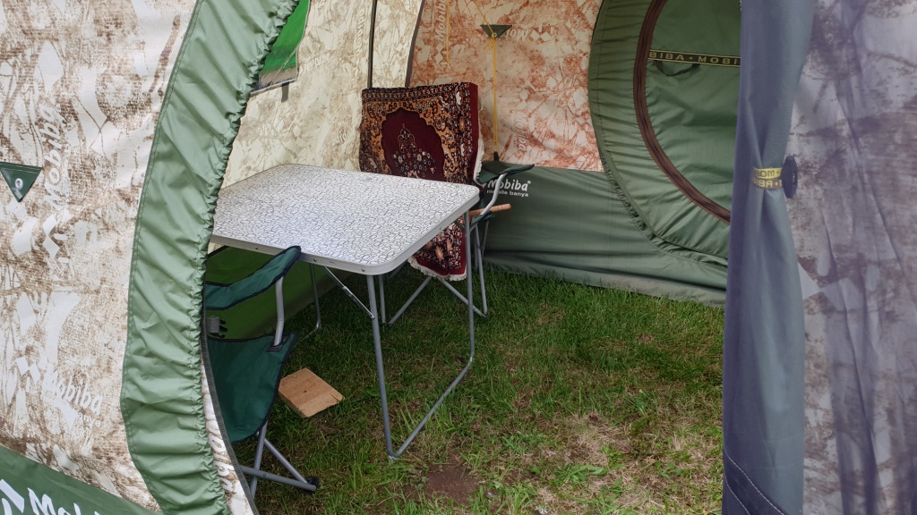

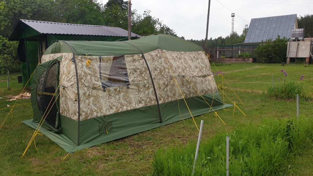

И вот я тоже дождался. В пятницу, после работы, заскочил в ТК аккурат под закрытие. Получил ТН-15, Мега Согру и рюкзак под К-5.
В субботу приехал на дачу. В планах изъять из под навеса МБ-15 и инсталлировать туда 332-ю.
Епрст... Надо в крыше новое отверстие под трубу делать... А погода, похоже будет портится, а тент надо пробовать... Откладываем болгарку и рядом с навесом располагаем пятнашку.
А вот и сумочка с тентом.
Сборка трудностей не вызывает, только установка трубы теперь происходит при помощи полока)
МегаСогру ставить не стал. Время поджимало, да и попариться хотелось)
Отсутствие печи в тамбуре проявилось, когда к вечеру попрохладело, а затем пошел дождь. Стал обильно образовываться конденсат. Но это логично и предсказуемо. Сам тент имеет проклеенные швы.
Вещь, однозначно, удобная, практичная и мне очень понравилась!
КЦ-4 дала жару на все деньги, впрочем как обычно. и я вам скажу есть особый кайф выскочить из парилки под охренительно проливной дождь, затем спокойно сидеть в кресле в тамбуре, потягивая прохладное пиво, а за окошками сверкает молнии и потоки воды с крыши такие, что через окошки и не видно ничего)

Сереж, ты ненароком не замерил, длину юбки??? Ща подиум перестраиваю и прикидываю, 480 см достаточно будет или добавлять...
Сообщения: 1217
Благодарил (а): 3274 раза
Поблагодарили: 2755 раз
Re: Зимний предбанник для mb-15
Нет, не мерил. Некогда было. Хотелось побыстрее попробовать в деле, а потом ливень начался. Завтра вечером могу померить.
Сообщения: 1217
300х510...Придется немного нарастить...
