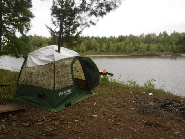

Выбираемся с РБ200 довольно часто - примерно два раза в неделю. Камеру берём не всегда, а телефон у меня кнопочный. Без ночёвки берём Жигу, с ночёвкой - Согру. В пиковой мощности Жига выдаёт больше жару, а в общем Согра с жадеитом оказалась предпочтительней, универсальней, а при ночёвках как всегда вне конкуренции.
Семейный выезд на озеро. Сделали из бани и еды культ.
Выезд на реку в мужской компании.
На крайнем выезде остановлюсь поподробнее. Авто расширило географию поездок, и мы вдвоём забрались туда, куда Макар телят не гонял. На Крузаке бы точно не сунулись. Болотистые места ещё не просохли, но пробрались, ни разу не засадив машину. Каково же было наше удивление, когда наше место в 100 км от города оказалось засранным до безобразия. Крайний раз мы были здесь в октябре и оставили две чистых поляны.
Плотная занавеска от ванной в качестве жертвенного слоя выдержала недолго - около десяти протопок. Появилось с десяток дырочек и одна сквозная в палатке. Вернулись к старому способу - нетканое огнеупорное полотно. Вырезал дырку под трубу, накинул на палатку и закрепил прищепками на шпангоутах. Ночью был сильный ветер, но наша самодельная ИЗН спокойно всё выдержала.
Температура 3-7 градусов и ветер, сидеть на улице не комфортно. Без проблем расположились в палатке за столиком у окна на пластиковых креслах, да ещё и с работающей Согрой. Можно было разместиться и втроём.
Жена просит не выкладывать фото с моим облезлым столиком, но он у меня особенный, со своей историей и воспоминаниями. Я купил его вместе со своей первой машиной Нивой в 1992 году и через два года справлю его 30-летие. Стульчики, кстати, тоже все живые.
Ну и без Шикардоса даже на рыбалку мы не ездим. Сочный свиной чалогач под чачу прокатил замечательно.
Вечером, конечно, была банька со свежими берёзовыми веничками.
На ночь я решил впихнуть в РБ200 невпихуемое - две обычных кемпинговых раскладушки с работающей Согрой. Получилось, только Согра касалась конвектором фронтальной стенки палатки. Вставил туда два тонких полешка. Таким же образом организовал зазор между печью и раскладушкой.
А теперь внимание - Согра в таком положении при открытой дверце (когда подбрасываешь дрова) касается внутренней части клапана двери. Раскалённая ручка двери расплавила в этом месте ткань палатки. Не насквозь, т.к. клапан двери двойной, но небольшая дырка есть. Сам не уследил, увидел уже утром. Ничего страшного, в крышу моей 104-й можно увидеть звёзды, но всё работает.
