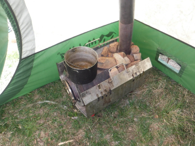

Знали, что в ночь будет дождь, вернее даже ливень по прогнозу. Взял допкрышу от 104-й. Подвязать второй слой на "попки" гораздо проще, чем на молнии у десятки. С установкой Согры пришлось немного поколдовать. Пробовали даже установить у левой стены от входа, но тогда подбрасывать в печь неудобно и большой ПСН-700 не встаёт. В итоге установили у фронтальной стены, но при этом сдвинув печь макимально возможно влево. Приличный наклон дымохода имеет место быть, но всё работает нормально.
Из-за низкого потолка и меньшего объёма парилки Согра с жадеитом выдаёт в РБ-200 примерно столько, сколько Медиана в парилке МБ-104. Получается ещё один хороший универсальный комплект. При +6..+8 на улице, жару в парилке хватило нам с избытком. Думаю, зимой при утеплении пола тоже потянет.

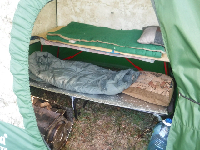

Теперь по расположению раскладушек и ночёвке. Две больших, типа "Медведя" точно с печью не войдут. Обычные кемпинговые с трудом. Дело в том, что ветровые оттяжки на стенах, в отличие от той же десятки расположены высоко и на уровне колена (высоты раскладушек) палатка практически не растягивается. Вариант - ПСН-700+раскладушка, как мы иногда практиковали в десятке, тоже не подходит из-за более покатых стенок палатки. А вот две подростковых 185х55 встали легко.

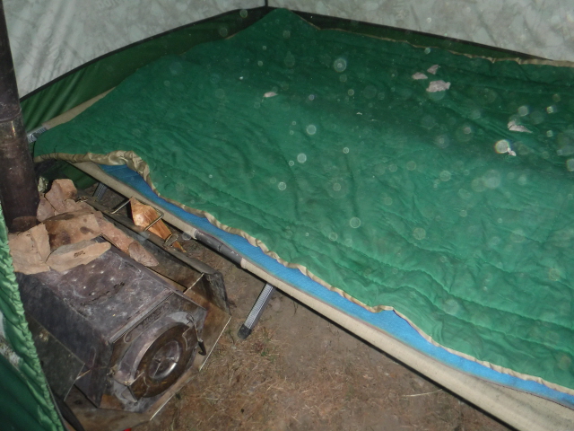

На ночь я решил впихнуть в РБ200 невпихуемое - две обычных кемпинговых раскладушки с работающей Согрой. Получилось, только Согра касалась конвектором фронтальной стенки палатки. Вставил туда два тонких полешка. Таким же образом организовал зазор между печью и раскладушкой.
А теперь внимание - Согра в таком положении при открытой дверце (когда подбрасываешь дрова) касается внутренней части клапана двери. Раскалённая ручка двери расплавила в этом месте ткань палатки. Не насквозь, т.к. клапан двери двойной, но небольшая дырка есть. Сам не уследил, увидел уже утром. Ничего страшного, в крышу моей 104-й можно увидеть звёзды, но всё работает.
