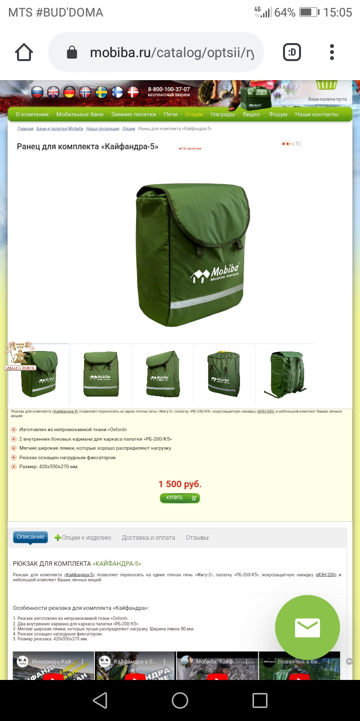

Большой Палыч писал(а):О, крючки? Это что-то новенькое!
Скрины с сайта.

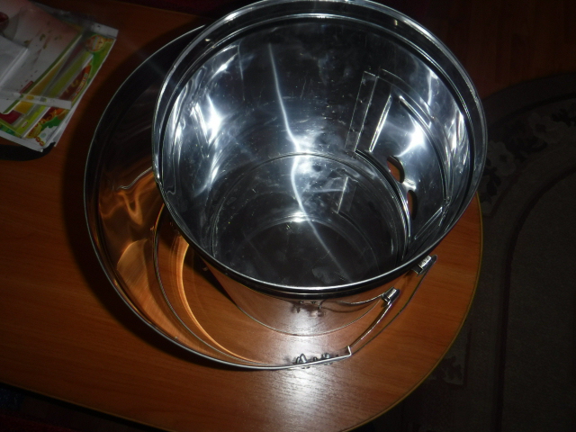

Крышка топки - это очень хорошо, она пригодится всем владельцам Жиги. Металлические плоские крючки - простое и элегантное решение, тем более, что наработки уже были. Скорость монтажа такая же, как с молниями. Ну а мы - владельцы небольшой партии РБ с попками, не будем расстраиваться. Ведь у нас эксклюзив от Мобиба, да ещё с запредельной прочностью.
Пока вот по примеру Михаила Шалаева и Сергея Потапова переделал Жигу2 под камни.
Рабочее положение:
Транспортное положение:
Испытания будут, как только у меня с женой совпадут выходные.
Только вот полочки для камней от КЦ у меня нет, так что надо и здесь будет что-нибудь придумать.
Кстати, надо написать Андрею Николаевичу, может есть возможность изыскать полочку для камней от КЦ и узнать, когда крышки появятся в продаже. Сразу пришла мысль - как закрыть одно из двух отверстий в дверце при превращении Жиги в буржуйку для более долгого горения.
