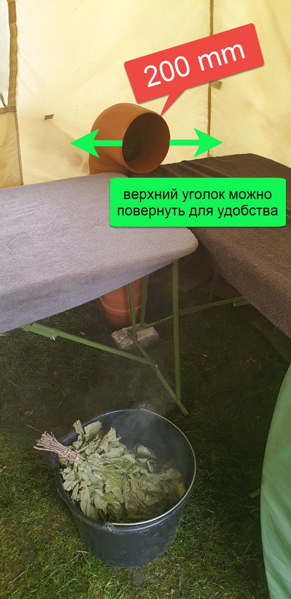

Добрый день, форумчане.
Хотел бы поделиться решением для подачи свежего воздуха из улицы прямо в парилку. Данное решение сам НЕ придумал/изобрёл, а увидел такое решение в стационарной парилке на Ютуб канале "Живая баня".
Минимальные требования : 1 парильщик, 1 тот кого парят
Сам пользовался данными трубами четыре раза и попробовали четыре разных человека. Самое правильное описание этих труб "Совершенно новый уровень кайфа!" © Shibargan
Расходы в моём случае (Рига/Латвия)
1шт. Канализационная труба ПВХ наружная, диаметр 200 мм, длина — 1 метр - 8.49 EUR
1шт. Канализационная труба ПВХ наружная, диаметр 200 мм, длина — 0.5 метра - 5.49 EUR
2шт. Отвод канализационный ПВХ диаметр 200 мм на 90 градусов - 9.98 EUR за 1шт.
1шт. Вентилятор 2.5 Вт. питание от USB - 7.90 EUR
1шт. Power Bank 10 000 mAh - около 10 EUR
В моём случае в сумме получается 51.84 EUR или 4324 Рублей
Как я устанавливаю
1. Произвожу монтаж палатки (в моём случае МБ-15) и выбираю место для установки.
2. Лопатой помечаю место где копать
3. Убираю палатку или тот угол палатки где буду копать. Этот пункт ОЧЕНЬ важен, позволяет избежать рисков повреждения тента лопатой.
4. Копаю небольшую траншею для трубы.
5. Устанавливаю палатку, внутренний тент, оттяжки, колышки.
6. Устанавливаю трубу в траншею
7. Устанавливаю вентилятор прямо в трубу и подключаю к питанию.
8. Человек которого парят ложиться на полок, накрывает голову полотенцем и дышит воздухом прямо из трубы.
Сам езжу на одни и те же места, поэтому траншеи уже везде выкопаны.
Воздух на выходе прохладный и немного влажный - очень приятный. Без вентилятора воздух тоже идёт, но только когда ветер его туда задует. Вентилятор даёт постоянный поток свежего воздуха. Вентилятор 2.5 Вт по моим ощущениям достаточно. Если есть возможность выбрать, то выбирайте модель которая потише. На полном заряде "10 000 mAh Power Bank" вентилятор 2.5 Вт работает больше 5 часов (1 выезд). Возможно что труба меньшего диаметра будет давать такой же результат, не знаю, не пробовал.
Пробовал гофрированную трубу для вентиляции - в моём случае труба нагрелась и на выходе воздух был горячим.
Канализационную трубу подпилил обычной ручной пилой под нужную высоту. Из труб и отводов можно вытащить резиновые прокладки, чтобы из можно было легко собрать и разобрать.
Спасибо за внимание. Поделитесь своим опытом 8-)

Ну не знаю, проще уж окно под голову сделать ( а ля Shmon), либо шапочку более плотную, лично мне нравится дышать горячим воздухом приготовленным нашей Парабомбой-3! Да и не разу такого небывало что воздуха не хватает ( Р-63). Но в целом такое решение есть и имеет место быть, только вот что-то его не особо почему-то Гвардейцы используют.

Спасибо что отписались.
На вкус и цвет товарища нет.
Воздуха хватает, но лично мне именно уличный воздух в комплекте Медиана-5+Парофон-3 даёт непередаваемые ощущения и эмоции.
Понимаю что именно это решение не для массового пользования, так как трубы занимают дополнительное место в багажнике автомобиля. Возможно больше подходит для людей кто эксплуатирует в стационаре или для тех у кого багажник резиновый как у меня :D
Второе что хотел добавить что это на любителя, кому то нравиться, кому то нет. Из своего опыта у нас в компании четыре человека, всем очень понравилось.

С целью уменьшения массо-габаритных показателей можно перейти с трубы ДУ110 на трубу ДУ50, оставив большим только первый от вентилятора фрагмент, выполняющий роль диффузора. Правда, тогда и вентилятор помощнее (или в более интенсивном режиме) использовать нужно.

Касаемо вентилятора: без вентилятора эта система теряет смысл - сугубо мои ощущения. Видимо самотоком воздух поступает, но он сразу же смешивается с горячим воздухом в бане и нету эффекта прохладного воздуха.
Касаемо полотенца: без полотенца я ещё не пробовал, обязательно попробую. Просто привычка уже выработалась.
Если кому то не нравится, то можно спокойно отвернуть трубу от человека, тем кому нравится повернуть.

Можете рассказать про схему подключения к пауэр банке? вентилятор от компьютера?
