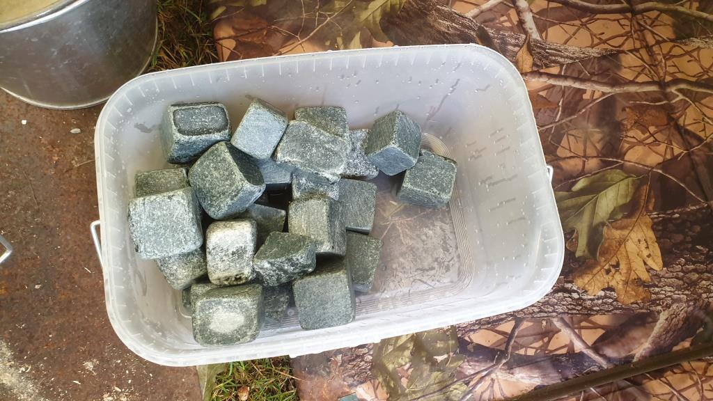

В субботу пользовал Жигу с камнями. Температура была от -1 до -3. Печь собрал по уму, как положено. В прошлый раз бак был повернут относительно топки на 90 градусов. Поставил таким образом, что дверца топки смотрела на полок. Соответственно именно эта открытая стенка смотрела в сторону двери.Никаких просадок температуры, снижений температуры ядра горения и повышенного сажеобразования я не заметил. При таких температурах наличие возможности использовать камни - это вещь! В этот раз для каких либо ориентиров повесил градусник. По диагонали от печи, на уровне "полокна") или на уровне своих ушей. Температура устойчиво держалась на уровне 70-75 градусов. При парении с вениками и перемешивании слоев температура падает. Мне нехватает (племяннику - отлично). Вот тут камушки и вступают в игру! Но! Это при полном баке. Когда уровень воды опустился до половины бака, жидкость в термометре остановилась на уровне 80гр. Ага.... Подумал я, погрелся, облился холодной водичкой, пока туда-сюда (туда-сюда немного затянулось))), захожу и аж присел... 90... Заглянул в бак - воды чуть выше крана. О как!
По поводу колосника. Еще на первой Жиге я пришел к мнению, что колосник лучше. Поэтому на вторую я его сделал сразу и пользуюсь им постоянно. Мне нравится!
Да. Камни я закупил вот такие
Для Жиги - то что доктор прописал!
Получил массу позитива, впрочем как всегда!

Сергей Приветствую! Что за камни?
Сообщения: 1219
Благодарил (а): 3394 раза
Поблагодарили: 2766 раз
Re: Покопавшись в гараже...
Название не запомнил. Что то не на слуху. Форма понравилась. Работают нормально.
