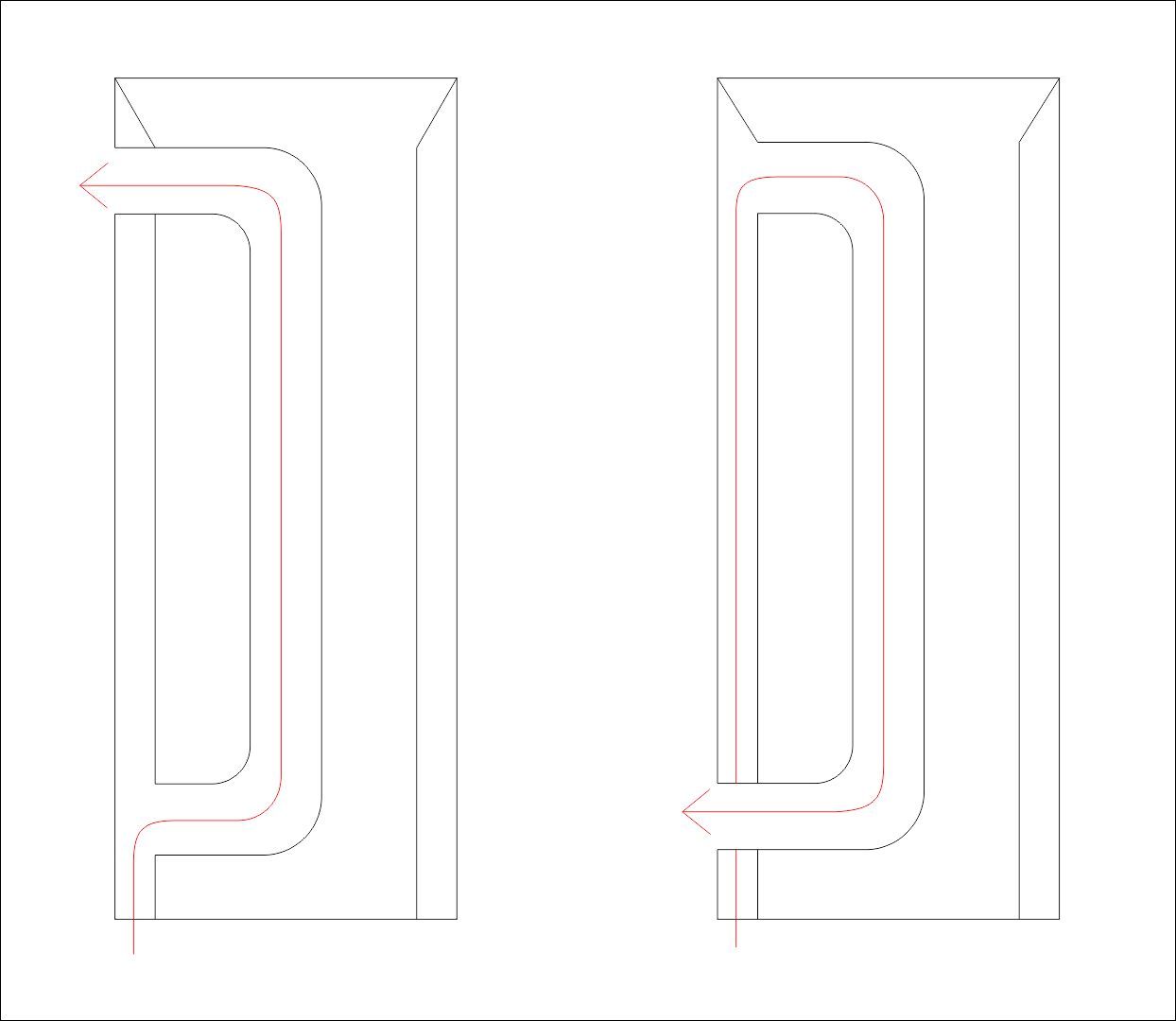

Re: Кайфандра РБ-200/К5
А по каким соображениям ППГ не противоточный? Какой тогда смысл от всей этой "рубашки" если пар из бака всё равно забирается из нижней точки дымохода?
Станислав Николаевич писал(а):А по каким соображениям ППГ не противоточный? Какой тогда смысл от всей этой "рубашки" если пар из бака всё равно забирается из нижней точки дымохода?
Смысл в том, что там нет "рубашки")))
Пар идет по трубке, которая со всех сторон омывается газопламенным потоком. Это позволяет на той же длине снять больше тепла и передатьего на перегрев пара.
Трудность была в том, чтобы додуматься до такого простого решения и придумать как законектить девайс к прежним посадочным диаметрам. И как сделать конструкцию технологичной.
Самое простое "катиться" мыслями по привычным "рельсам". Вроде все работает, и ладно. А вот взъерошить вопрос, поставить его на ребро, попытаться выжать из казалось бы уже найденного решения дополнительные проценты кпд... Вот это часто сложно бывает.
Заметьте, что никто из форумчан не предложил идеи, как сделать пар Жиги более сухим в тех же габаритах изделия. Эту задачу я сам инициировал. И если бы я сказал: "А давайте поменяем местами дымоход и теплообменник? Пусть дымоход будет снаружи, а теплообменник внутри?..." Тогда бы наши форумчане сами придумали, как решить эту задачу.
АлексейАлександрович писал(а):Смысл в том, что там нет "рубашки"))
Может не так выразился, простите, но насколько могу судить по фото выполнен он как на схеме слева(или ошибаюсь?). Вопрос, почему не сделали как на схеме справа?
Красным обозначено движение пара
Нет. Не по той схеме и не по этой. Я же сказал, там нет "рубашки". Там есть коллектор в нижней части, а рубашки нет
Помните, я говорил о технологичности?
Сделать можно и так, и так, и этак. А выбирать нужно вариант... Не буду расписывать здесь учебник по конструированию для конкурентов.)))
